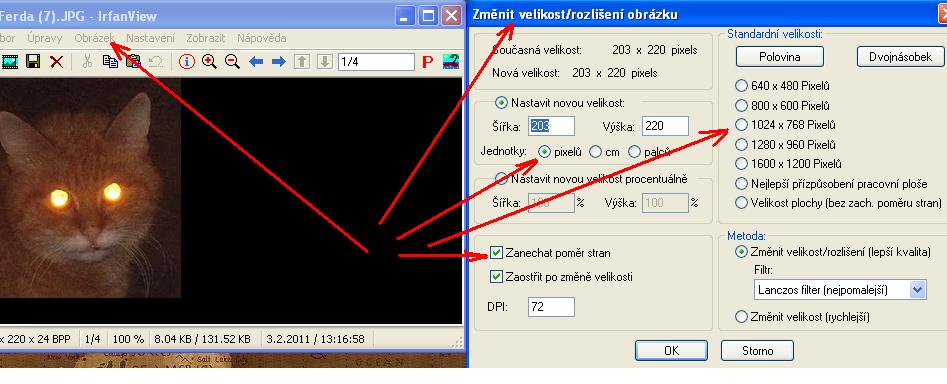

K tomu obrázku. //Pokud tamto téma již nefunguje, uzamkni ho - stejně odkazuješ sem.//
Na tu úpravu velikosti je toho habaděj a já používám podle potřeby, anebo co mám zrovna na očích. Velmi dobrý je IrfanView /v češtině/, který pokud stáhneš plužiny přečte snad všechny známé formáty. Práce s ním je intuitivní a velmi jednoduchá.
Odkaz: http://www.irfanview.cz/
M4RTY
Příspěvky: 1980
Registrován: srpen 09
Re: Je tiskárna na odpis?
Příspěvekod M4RTY » 13 srp 2011 13:06
Mě nešlo o to "určitý rozměr", ale spíš o "origo velikost (DPI)". Teď jsem si na zkoušku vytvořil soubor s růžovýma obdelníkama a když jsem to vytiskl v irfanview, tak to bylo v pohodě až na barvu (bylo to tmavši než v pc) jde to zlepšit?
