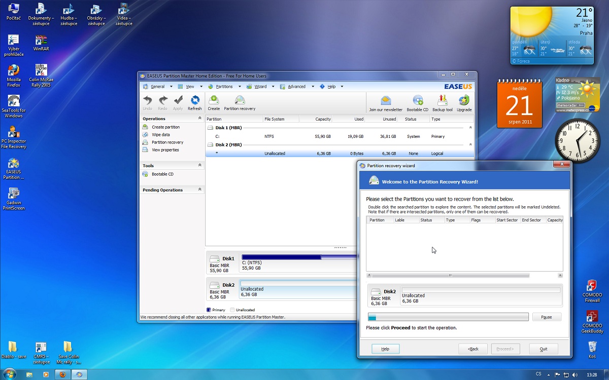

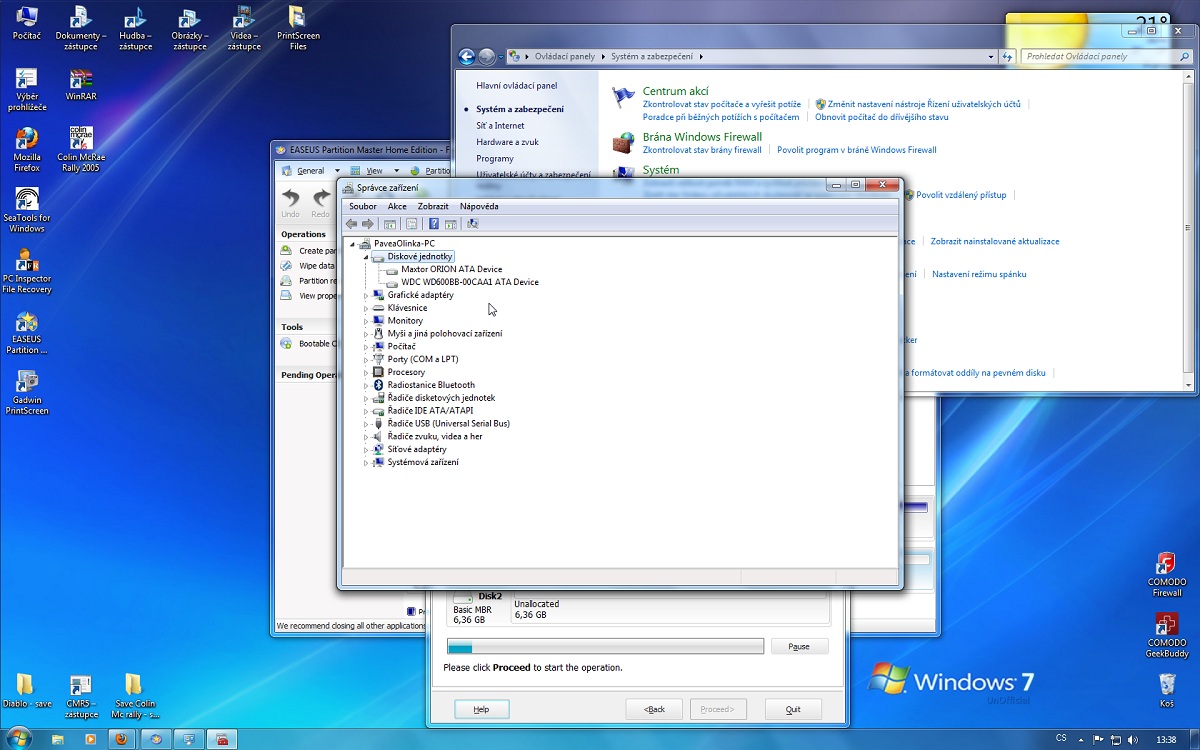

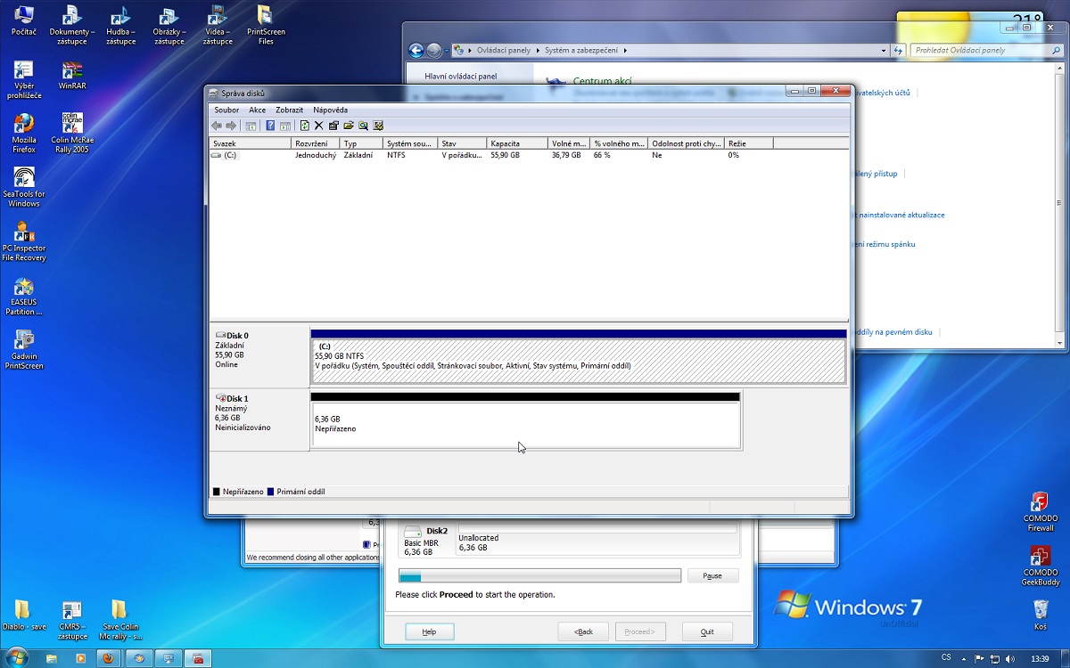

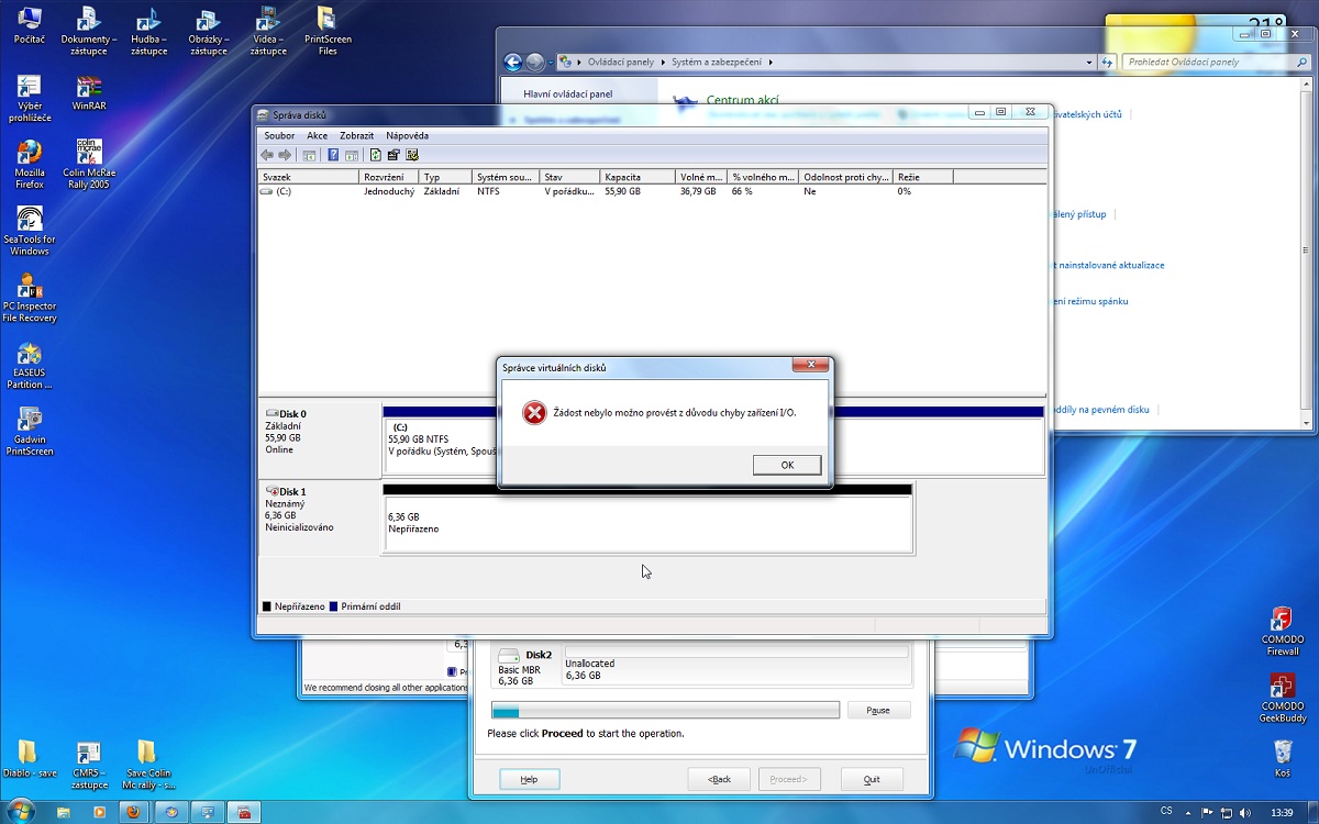

Dostal se mi do ruky starší Maxtor 80 GB, IDE. Po připojení ani nehlesl tak jsem vyměnil elektroniku disku z Maxtoru 6 6GB. Po připojení disk vidím ve správci disků, ale jako 6GB, má nepřidělené písmeno a není zinicializovaný. Inicializovat ve správci disků nejde (napíše to chybu zařízení I/0), tudíž nejde naformátovat, prostě nic. Ve správci zařízení je rovněž vidět, ovladače se nainstalují automaticky. V BIOsu je vidět jako Maxtor 80 GB, BIOS hlásí při nabíhání windows disk eror. Je připojen jako druhý, napinování správné. Používám Windows 7. Nejde mi o obnovu dat, ale zda-li se s tím někdo setkal, jesli by šel disk rozchodit v celé svojí kapacitě. Děkuji.
--- Doplnění předchozího příspěvku (21 Srp 2011 13:32) ---
Udělal jsem Printscrenn z Particion Magicu jak se ten disk jeví, ale nejde sem vložit fotka, tak kdyžtak přes email pokud by měl někdo zájem.

Součástí té elektroniky je i firmware disku a pochybuju, že Ti to sedne mezi sebou. Proto se ty elektroniky mění jen u identických disků.

Pokud deska s elektronikou není stejná jako původní, tak disk zůstane nefunkční, jak již bylo dříve uvedeno.
