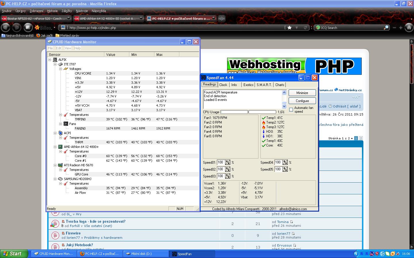

Zdravím lidi. Mám problém s vypínáním PC při hrách.Zde jsem naměřil přes HW monitor své teploty. Mám procesor AMD Athlon 64 X2 4800+ a základní desku Biostar NF520-A2 s chipsetem NForce 520. Jsou to sice starší kousky ale nikdy s nimi nebyl problém. Dalo by se to třeba vyřešit lepším chlazením? V tomhle se moc nevyznám takže o to prosím Vás. Díky za jakoukoli radu.

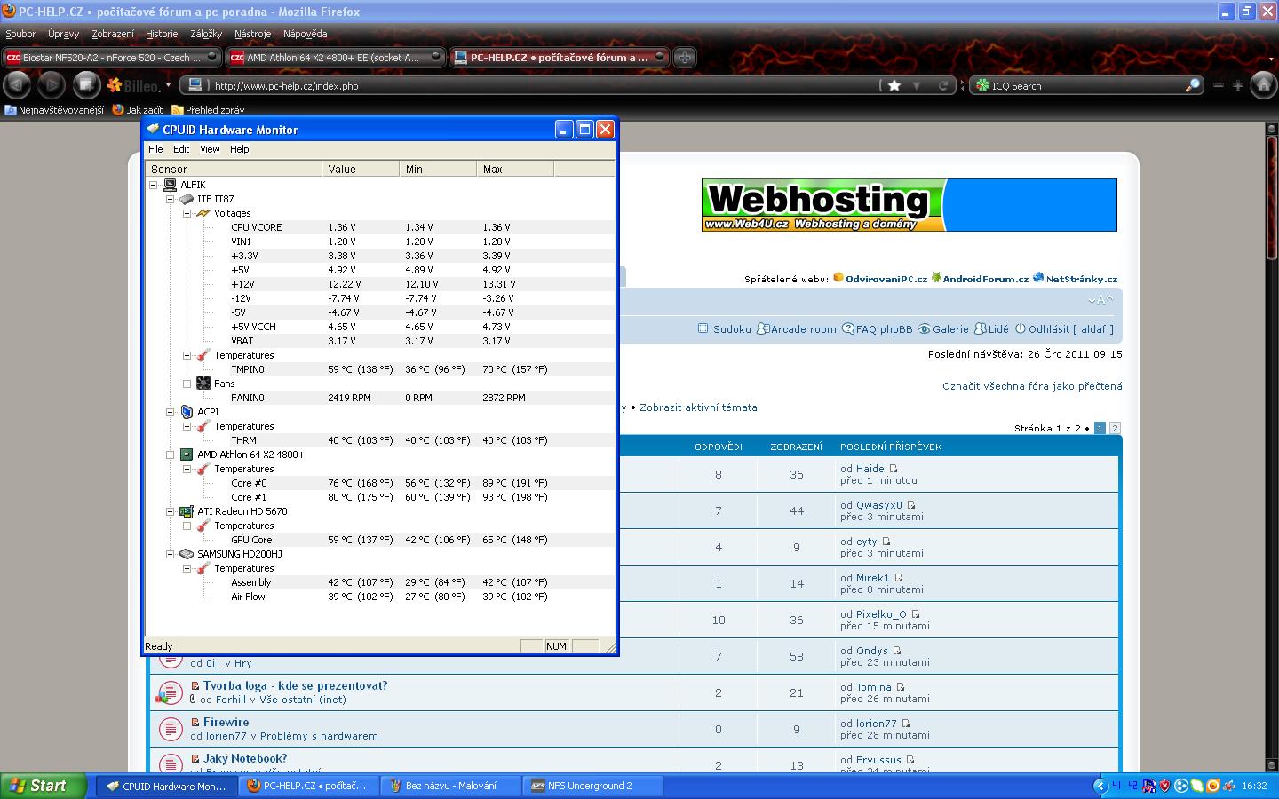

Takhle vypadají teploty mého PC při 10-ti minutovém hraní hry NFS Underground 2
V klidovém stavu

Ty teploty jsou opravdu dost vysoký :o , zkus se podívat do bedny jestli se ti točí větráčky a vyčisti z PC prach

Ta temp2 a 3 v speedfanu se mění nebo je stále na 127°C? Vypadá to na přehřívání procesoru, skříň se nějak zvlášť chadit nedá jenom je dají přidat ventilátorky a udělat v PC větší "průvan" a tím zchladit komponenty uvnitř, case sama o sobě nic nechladí (pomáhá odvádět teplo od disků a mechanik, ale to jsou součástky které zas až tak netopí). Kvalitní case pomáhá "jenom" v proudění vzduchu.

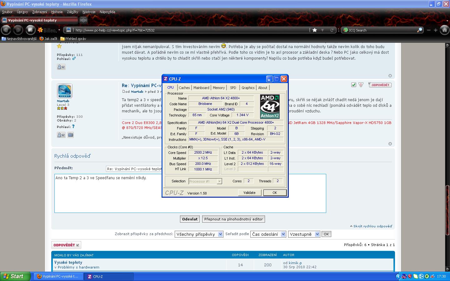

Ano ta Temp 2 a 3 ve Speedfanu se nemění nikdy. Jestli teda říkáš že to bude procesor tak nějaký takový by postačil? http://www.alza.cz/chladic-evercool-buf ... d77571.htm
Na obrázku, který jsem tady přihodil je psané u package Socket AM2(940)...mám se tím řídit číslem 940 u vybírání chlazení na procesor? Například jak je to u toho chlazení na Alze. (Výkonný chladič určený pro procesory AMD s paticemi socket 754, 939, 940 a AM2.)
CPU
