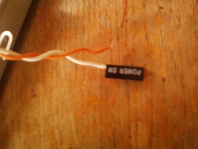

Příspěvekod suchomel55 » 10 zář 2011 17:36
Zdravím, zapojoval jsem z. desku a podařilo se mi vyškubnout jeden kabel od tlačítka napájení :blush: . Nevíte jestli to půjde zpravit a jak? díky za odpovědi.

Ak si vážne nerobíš srandu, tak ti z tej beznádeje skúsim pomôcť :D
Z druhej strany nadvihni ihlou plastovú zarážku a vysuň ten kontaktný pliešok z dierky von. Pozri, čo s tým - zrejme odizolovať koniec vodiča a prispájkovať.
