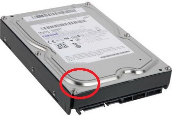

No vytáhnul jsem ho teda z case, nechal ho točit jen tak v ruce a hučel asi jako muj WD Green což je taky hodně ale mě vadí každej decibel takže je to málo :-D
Ale asi není normální že ten disk probíjí co? Nevim jestli je to statická elektřina, probíjí to někde tady:
samsung spinpoint F3 HDD.jpg (24.24 KiB) Zobrazeno 376 x
, dál jsem to moc neošahával protože už mě dneska nakopla elektrika z tiskárny a to mi stačilo.
Jinak ten disk se imho roztáčí moc dlouho, (cca 5-6 vteřin?), není to moc? A kolik máš hodnocení podle windows? Mě je divný že mam 5,9 což sem měl i u toho Greena.

Pokud "kope" tiskárna a také disk, tak si prohlídni kabeláž el. napájecích kabelů jednotlivých přístrojů, protože ti tam běhá napětí vznikající na nuláku. Nepožívá nějaké záhadné rozdvojky, nebo není na stejné zásuvce spotřebič s vyšší spotřebou el proudu. Pokud "kope", disk musí také kopat bedna. Statický el. náboj by kopl, aniž by jsi se úplně disku dotkl a to podle velikosti náboje, i na několik milimetrů.

Pic: Ne, ta tiskárna mě kopla v jiným domě, když sem jí zapojoval mámě tak sem tam strčil prst a kopnul mě kodnenzátor. Ale trochu sem to omotal nějakou gumou abych utlumil vibrace a už nekope (disk). Ale pořád chrochtá (ale už míň :-D)
