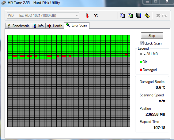

tak sem to projel a bylo tam několik červených polí...

Příspěvekod Satanek66 » 14 zář 2011 17:40
to sem bohužel neudělal musel bych to pustit znovu, čili až to dojede
--- Doplnění předchozího příspěvku (14 Zář 2011 19:30) ---
trochu sem to zkrátil nebo by to dneska asi neodběhlo, takhle to bylo včera s tím rozdílem že zbytek už byl pak zelený

No, už tohle ledacos vypovídá, já ale myslel záložku zdraví, tedy Health ...

tohle bylo včera bohužel prázdné když to doběhlo díval sem se
