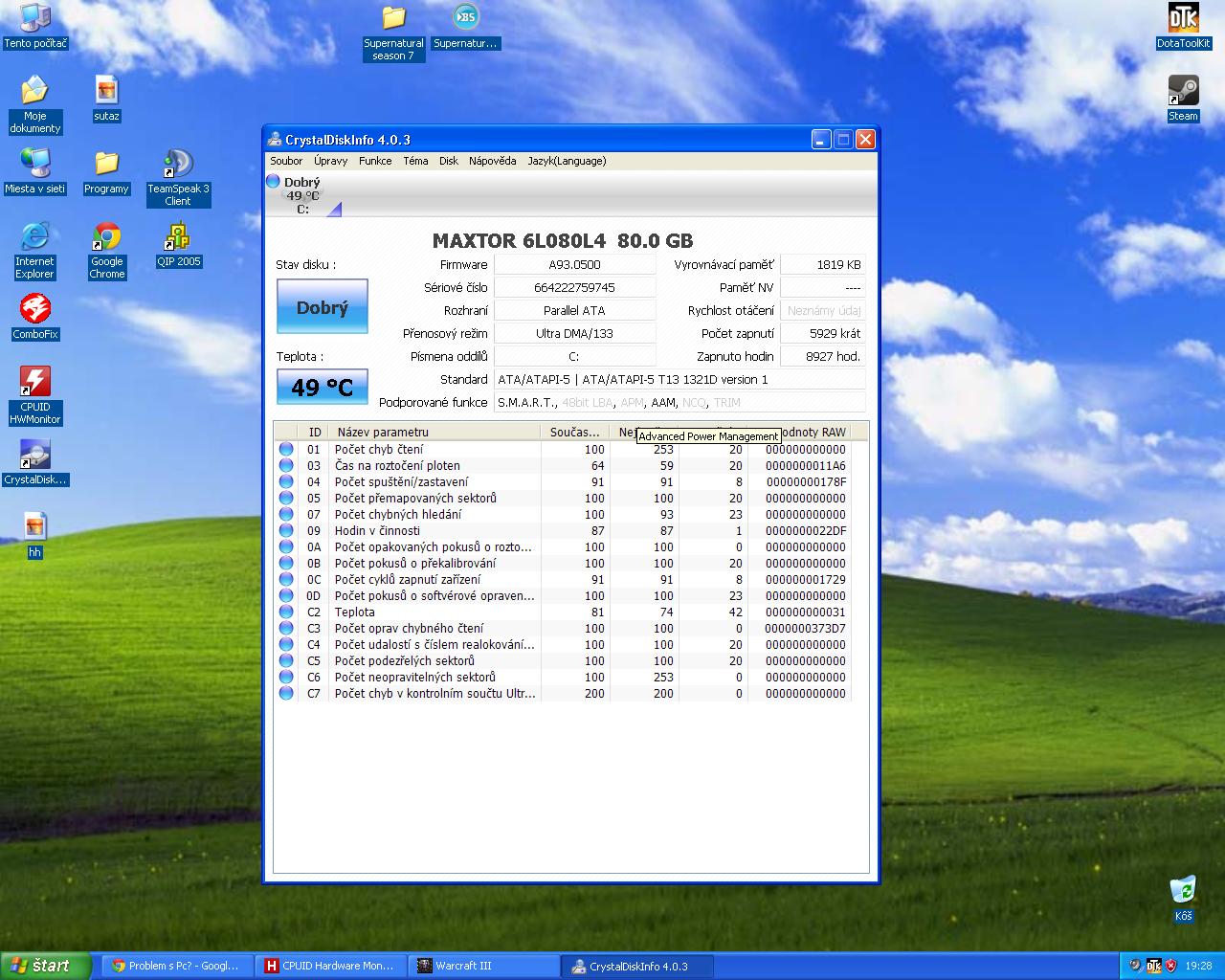

Y0G1
Příspěvky: 8
Registrován: říjen 11
Re: Problem s Pc?
Příspěvekod Y0G1 » 08 říj 2011 19:21
to vypaleni bude problem , nemam napalovacku mnel sem ale odisla a mam uz jenom klasickou jdu skouknout ty teploty a disk
--- Doplnění předchozího příspěvku (08 Říj 2011 19:25) ---
http://www.uloz.to/10551261/hh-jpg
a ten crystal disk co tam mam delat?:)

Příspěvekod d1amond » 08 říj 2011 19:27
Vlož to sem přímo jako přílohu a ten Crystal Disk taky udělej screen.

Příspěvekod d1amond » 08 říj 2011 20:33
A HW monitor?
U toho disku se mi nelíbí ty podezřelé sektory.

Příspěvekod Petison » 08 říj 2011 20:37
Ta teplota u disku je příliš velká.

Re: Problem s Pc?
Příspěvekod Y0G1 » 08 říj 2011 20:42
a co mam udelat abych ji snizil nebo tak?
Petison
Příspěvky: 2076
Registrován: březen 09
Re: Problem s Pc?
Příspěvekod Petison » 08 říj 2011 20:56
Pokud nemáš ,tak dát do bedny jeden větrák vepředu před disk a druhý vzadu na odvod tepla.

Příspěvekod Y0G1 » 08 říj 2011 21:15
no to by problem nebyl ale to se tam nejak montuje nebo mysliste nejaky domacky udelanej? prptoze kdyz sem se koukal nwm kam bych to pichl teda upevnil
