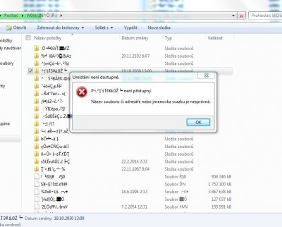

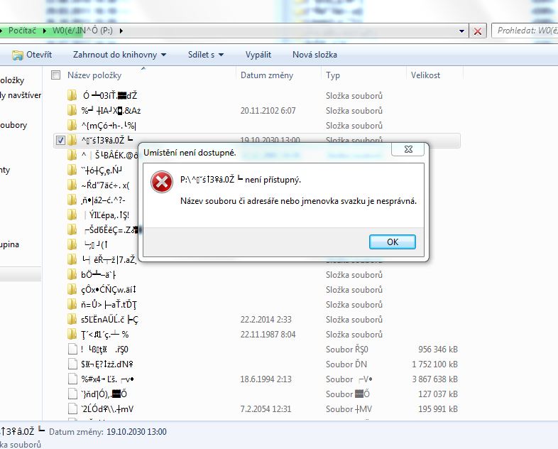

Zdravím. Potřebuji pomoc. Připojil jsem přenosný HDD 2,5 500GB k noťasu jednoho tz. odborníka na počítače, a ten blb jej odpojil natvrdo bez odhlášení. Teď se na něj namohu dostat. Když jej připojím ke spušťenému noťasu s Win XP, tak se složka a soubory sice načtou, ale jsou posány tkovou tou hatmatilkou typu čtcereček s háčkem, procenta a td. I když byl zaplňen z poloviny, tak se tváří jako plný a nic nejde zpustit. Když jej připojím k noťasu a následně noťas spustím, tak naběhne modrá obrazovka s upozorněním na opravu a rozběhne se opravování. Toto jsem měl spuštěno celý den a vypisovalo to něco ve smyslu chybný řetězec a než jsem to zrušil, tak tam bylo cca 6 230 000 clusterů opraveno a pořád to běželo dál. Existuje něco rychlejšího na opravu? Pokud ne jak dlouho by měla ta oprava 500GB disku trvat? Jinak u Win 7 mi to nabídne možnost opravit až po naběhnutí systému a po kliknutí na opravit projede ukazatel česu a nic se neděje, nebo aspoň to tak vypadá.
Jinak když na složku kliknu napíše to následující.

Nejlepší je na to pustit chkdsk /f.
Pokud si s tím nepomůže chkdsk, pak už je třeba použít specializovaný soft, který vyhledává soubory a složky přímo na základě
skenování clusterů, bez potřeby souborové tabulky FAT nebo MFT. Nejlepší zkušenosti mám s GetDataBack NTFS nebo GetDataBack FAT (jedná se ale o placený software)

Tak na konec se mi to podařilo zformátovat, už maká. Díky za snahu a rady.
