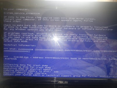

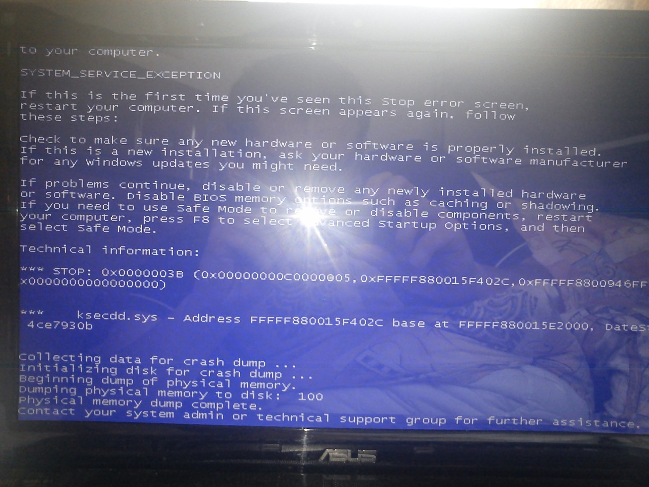

Mám takovej problém. Při stahování z netu mi počítač hodí tzv. modrou smrt . Když stahuje nižšími rychlostmi tak v pohodě , ale pokud je rychlost kolem 10-12 MB/s tak během chvíle padá. Zkoušel jsem vysunout jednu ramku a naopak a ani to nepomohlo.
Mám notebook Asus K52JR-SX198V
Děkuji za každou radu.
Přidávám fotku...

Upni soubory ze složky Windows\Minidump na http://www.leteckaposta.cz
Jelikož se jedná o chybu v systémové službě, navíc v modulu který má co dočinění se zajištěním bezpečnosti operačního systému, nechej si udělat test na přítomnost případných infekcí. Kontaktuj Jaro3 a popros ho, ať se s tebou na to podívá.

Vypadá to na chybu paměti, většina chyb se týká memory managementu.
Otestuj jí pomocí GoldMemory nebo Memtestu.

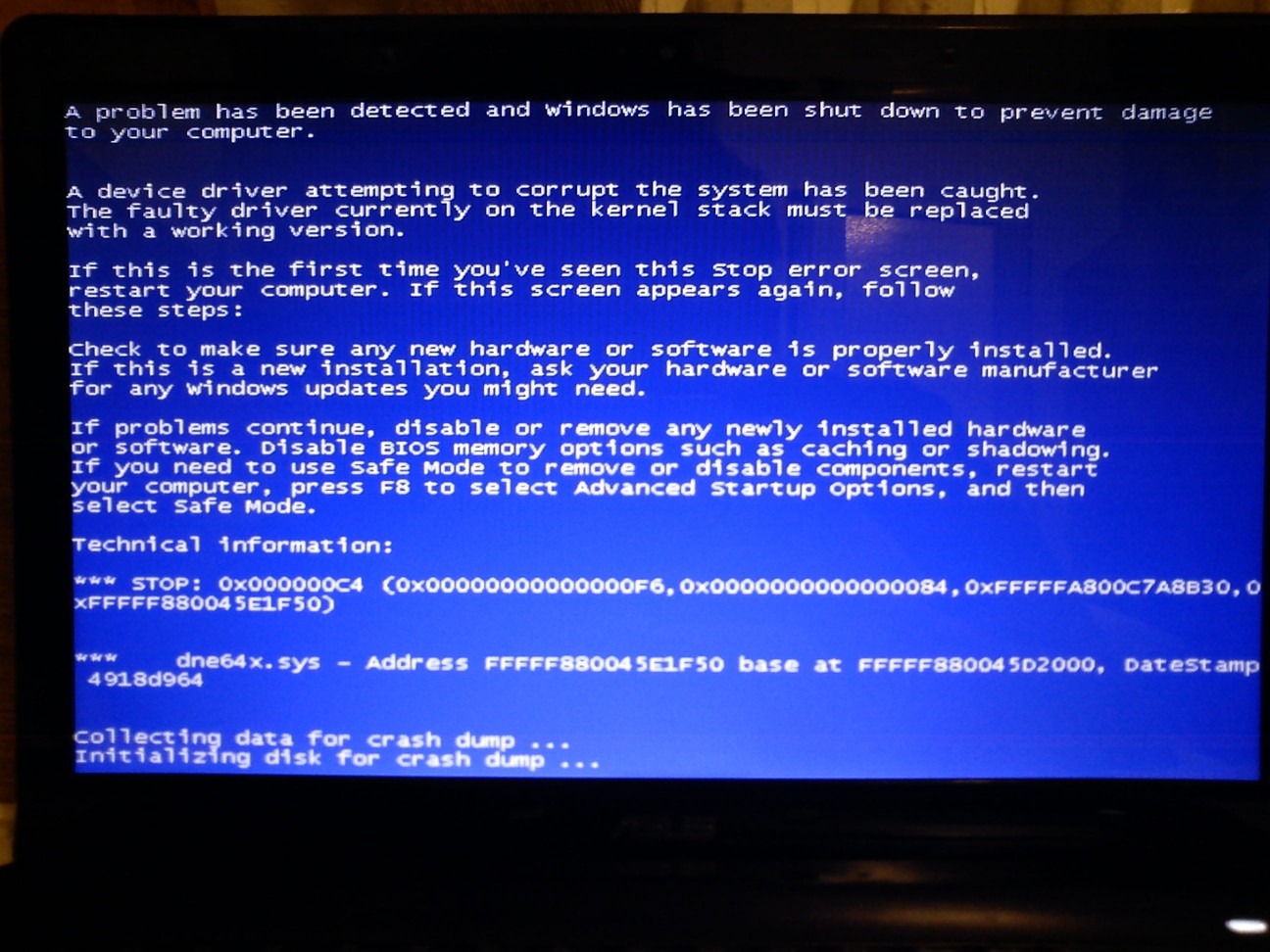

Hm tak BSOD se mi po hodince objevilo, ale neudelal se zadnej soubor do MiniDump. Po restartovani nechtelo skocit do Win , zase BSOD, tu sem aspon vyfotil, prikladam foto. Mam dal zkouset to nastaveni pres verifier ?
Děkuji za odpověď
--- Doplnění předchozího příspěvku (02 Lis 2011 20:24) ---
Tak to vypada , ze to bylo VPN Cisco . Jeste otestuju a zitra dam popr. lock.
Děkuji za odpověď

Ano, asi to způsoboval dne64x.sys (Cisco VPN software). Spousta lidí s ním měla problémy.
Pokud chceš ještě pro sichr ověřovat, nastav si:
Pak můžeš ještě ten Verifier na nějakou dobu spustit a uvidíš. Nyní už by se minidumpy měly ukládat.
Počítač->Vlastnosti->Upřesnit nastavení systému->Upřesnit->Výkon->Nastavení->Upřesnit->Virtuální paměť - podívej se, zda máš povolen stránkovací soubor. Pokud ne, povol ho.
Počítač->Vlastnosti->Upřesnit nastavení systému->Upřesnit->Spuštění a zotavení systému->Nastavení->Zapsat ladící informace - nastav na Zkrácený výpis stavu paměti

Tak sem to jeste par hodin nechal a zadnej problem uz nebyl. Moc dekuji za pomoc !!!
