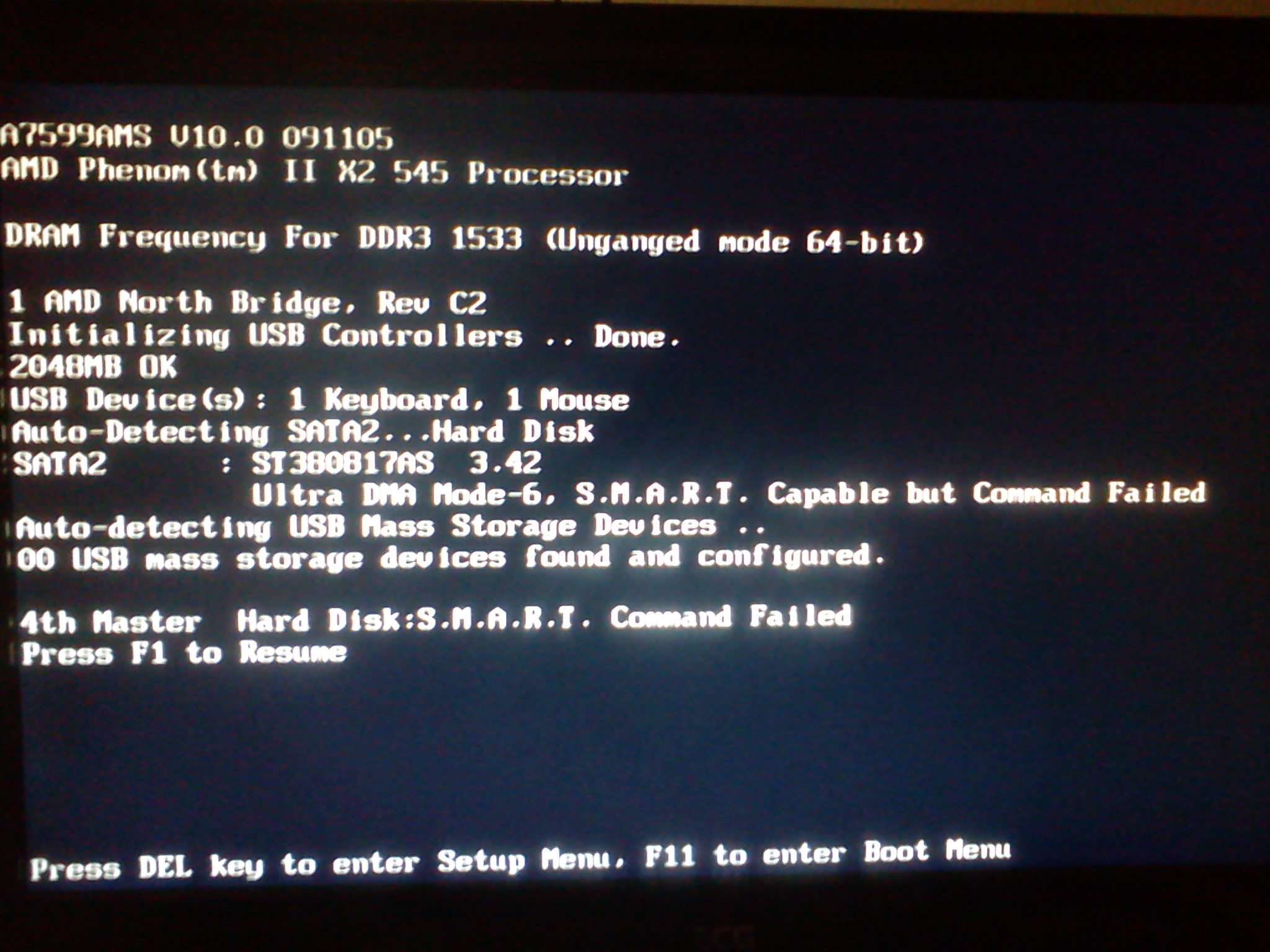

A ted další zrada.. Jak tam má ted připojený ten funkční HDD, tak už i ten začíná dělat neplechu.. ačíná v něm pomalu stejně pískat jak předtím a k tomu mi to ještě při zapnutí PC vypíše.. viz foto
