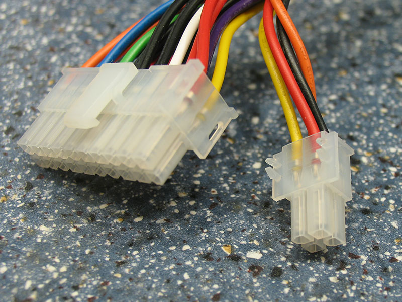

Vlastní blbostí jsem odpálil zdroj na archaickém PC.Potřebuji MicroATX zdroj,tak jsem našel např TENHLE.Půjde zapojit na TUTOdesku?Vůbec nikde jsem nenašel zdroj z 20pinovou zásuvkou do MB a i tento má 24 dá se to vůbec napojit?Prý by ty 4piny měli jít nějak oddělit.Popř.nemá někdo podobný zdroj ze starýho compu na prodej?Ještě lépe tak 300watů?Ikdyž to tak drahý není, přece jen cpát do toho střepu nový zdroj se mi taky moc nechce.

Na desku zapojit půjde.Taky má 20+4pin,takže to jde zapojit jen 20 pinovým konektorem.Otázka spíše je,aby ti vlezl do skříně.Pokud tam tedy nedáš klasický zdroj.Ovšem moc bych tyhle zdroje nedoporučoval.Stavěl jsem loni HTPC s podobným zdrojem dodaným se skříní a hned po sestavení jsem ho vyhazoval.Neuvěřitelně hlučný.Ty dva 60mm ventilátorky z toho udělaly vysavač.Vzal jsem tam pak 300W Fortron,něco takového http://interlink.tsbohemia.cz/fortron-z ... 03849.html a ten je v pohodě tichý.

No já jsem hledal co nejlevnější,tak jsem dal jen cenu od nejnižšího a vyjel tenhle.Samozřejmě,že by byl lepší ten Tvůj,ale ta cena
Navíc jsem nepochopil ten konektor-na desce je jen 20pinový a u toho zdroje 24pinový....
Ty 4piny jdou nějak odebrat??

No já vím...Ovšem jak jsem psal nechci tam cpát prachy.Asi vezmu ten první,rámus mě tam tak vadit nebude.Je to počítač s W98 kde pouštím staré věci co už na mém compu nespustím.Jinak jsem pochopil, že pokud je napsáno v popisu 20+4 pin tak by měly být ty 4piny oddělitelné a pokud je tam jen 24 tak je to vcelku.No,je to sice logické,ale raděj jsem se ptal,protože vcelku by mě to tam nevlezlo,je tam málo místa.Ještě se mrknu jestli někde seženu strý "normální"zdroj/před nedávnem jsem jeden vyhodil!!!/a když tak to vzadu vystřihnu a nějak to tam nacpu.Na vzhledu mi zas tak nesjde,když nebude zbytí.

Opravdu nic hlučnějšího sem v sestavě nikdy neměl.Je to logické.Je tam málo místa a tak se vše hodně přehřívá a tak chudáci ventilátory se musí točit třeba na 3000 ot/min.Samozřejmě chápu,že nechceš do starého PC vrážet peníze.Ty piny jsou u všech zdrojů oddělávatelné. I na těch nejlepších 500W zdrojích je 20+4 .Vypadá to takhle:
