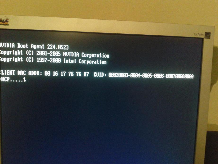

zdravim,
mam takovy problem, při každem zapnuti počitače se mi objevy obrazovka viz. obr. a tak minimalne 15min tam je a jakoby se načita, nez nabehne pocitac... co to je? co je špatně? A taky rad hraju GTA SA online a tak po pul hodine hrani, jak kdy, se mi počitač uplně sekne a musim ho restartovat, muže to souviset? Je to starši PC mam ho 5let, zakže muze neco odchazet starim, jenom potřebuju vedet co... ptej te se na co potřebujete... diky za rady :)

Re: Nabíhaní PC
Příspěvekod El Diablo » 04 pro 2011 19:45
To vypadá na Bootování ze sítě. Zkontroluj nastavení v BIOSu, je možné že se ti vybila baterie držící nastavení.

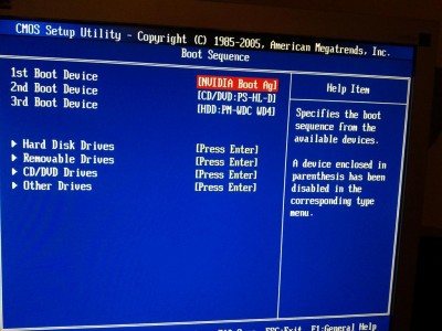

Re: Nabíhaní PC
Příspěvekod El Diablo » 04 pro 2011 20:51
Hledej něco takového:
Obrázek
Není BIOS jako BIOS můšeš to mít jinak...
Fawkes
Příspěvky: 40
Registrován: leden 09
Re: Nabíhaní PC
Příspěvekod Fawkes » 04 pro 2011 21:40
tak sem se kouknul a mam to takhle... Neni možny že mi odešel ten Hadr? Nvidia? Mam totiž dva, jak je vidno :)

Registrován: červen 06
Bydliště: In Hell
Re: Nabíhaní PC
Příspěvekod El Diablo » 05 pro 2011 00:55
Máš tam NVIDIA Boot Agent což nevím co je, ještě sem se s tím nesetkal, každopádně dej místo toho HDD to je ta položka na 3 místě.

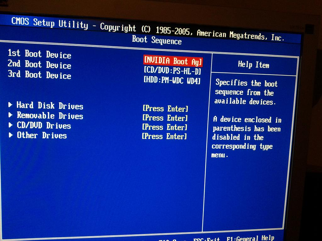

Re: Nabíhaní PC
Příspěvekod Fawkes » 05 pro 2011 10:21
To NVIDIA je jeden z tech dvou hdd to druhy hdd dat nemuzu na nem nemam widle... takze to vypada, ze mi odesel, nebo odchazi ten NVIDIA hdd... ze?

Re: Nabíhaní PC
Příspěvekod El Diablo » 05 pro 2011 14:48
Já tam vidím jen jeden HDD, nVidia HDD nevyrábí...

Re: Nabíhaní PC
Příspěvekod Fawkes » 13 pro 2011 13:09
Tak problem odhalen, odešla mi grafická karta... jenom este dotaz, proc tam mam to nvidia boot? co to je? :-D normalne tam mam dva hdd a kdyz dam prioritu na ten samsung tak se mi spusti a kdyz dam to nvidia boot tak ten druhy... :crazy:
