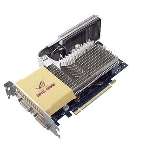

Jedná se mně o grafickou kartu, ale dotaz je obecný. Chladí chladič heatpipe dobře i v obrácené poloze?
Něco jsem vygooglil, ale názory se různí.
Např. konkrétně karta ASUS EN8600GTS SILENT/HTDP/256M.
Pracuje chladič heatpipe i v obrácené poloze?

Zrovna v posledním computeru na toto téma je celý článek. Na stěnách heatpipe je struktura výstupků, která umožňuje, že kapalina po ní může šplhat vzůru. Možná malinko klesne chladící výkon, ale budou to jen jednotky procent.
Navíc se zamysli logicky. Grafiku máš z 99% čipem dolů a tedy i chladič s heatpipe/vapor chamber je postavený jinak, než bys z fyzikálních zákonů předpokládal. A přesto se tak ty grafiky vyrábí. MYslíš, že by to tak bylo, kdyby nefungovaly?

Heat pipe slouží k přenosu tepla z jednoho místa na druhé za pomoci par pracovní látky. Pracuje na velmi jednoduchém principu. Jde o hermeticky uzavřený kovový válec, který je naplněn tekutinou. Na jednom konci je zasazený do zdroje tepla a na druhém do chladiče. Po dosažení teploty, na kterou je nastaven, se začne pracovní látka (čpavek, voda......) odpařovat a proudí směrem k ochlazovanému místu, kde kondenzuje. Proud par se dává do pohybu na základě rozdílných tlaků v místě výparníku (tlak vyšší) a v místě kondenzátoru (tlak nižší). Návrat kondenzátu zpět ke zdroji tepla je zajištěn kapilárními silami v porézním materiálu, který kondenzát v podstatě "nasává" zpět ke zdroji tepla. To heat pipe umožňuje, aby pracovala v poloze, kdy je kondenzátor níže než výparník. Dnešní porézní materiály dokáží nasát kondenzát zpět k výparníku až z hloubky 40 centimetrů.
Ne radiátor, ale dvoufázový termosifon, to ale není HeatPipe.
Z toho plyne:
Heat Pipe vzhůru nohama->ANO
Dvoufázový termosifon vzhůru nohama->NE
Jak zjistit co jsem koupil? Rozříznout
d1amond píše:Ten heat pipe, o kterém se tu bavíme, není nic jiného než klasický radiátor.
Často se můžete setkat (především na internetu) s dvoufázovým termosifonem, který je mylně označován jako heat pipe. Pracuje na stejném principu, konstrukčně se však liší v tom, že nemá porézní materiál po obvodu nebo jiné zařízení, které by zajistilo návrat kondenzátu k výše položenému výparníku. Jeho pracovní poloha je tedy omezena tím, že kondenzátor musí být vždy ve vyšší poloze než výparník, aby páry po zkapalnění stekly zpět do výparníku.
Z toho plyne:
