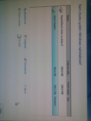

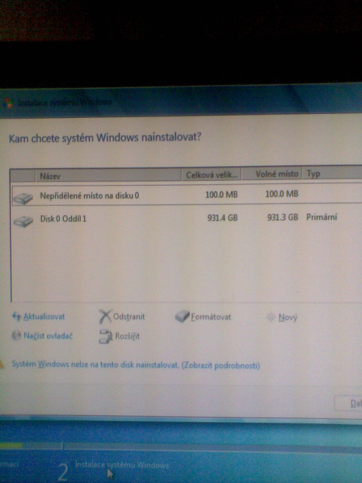

Zdravím včera jsem si sestavil PC,nyní mám problém s rozdělením disku při instalaci win 7 OEM 64bit.Nedaří se mi ho rozdělit,mám nový disk 1TB rozdělený na 931GB a 100MB pro system(automaticky vytvoreno),v nabídce rodělení disků mi nejde jej rozdelit,na policko "rozzsírit" a "nový" nejde kliknout. Nemůže to být způsobeno špatným zapojením HDD? Nemusí být na HDD jumper,jako kdysi býval?Nemam tam žádný...Prosím poradte.Dekuji za reakce...

O krok zpet jsem dal nabidku Manualni instalace,automatickou jsem nezkousel...POte mi vybehlo toto okno,nikde predtim neni zadna volba rozdeleni disku...NA fotce je videt ze mam disk oznaceny,ale stejne neni mozne kliknout na "Nove" nebo "rozsirit"...

Ano,vypada to velmi jasně,myslel jsem si,že to tak bude dokonce bezproblemu fungovat,opak je ale pravdou....zvolil jsem "Vlastní instalaci" a pak uz se tam objevilo toto,tak nevim v cem je zakopany pes....Jak je to vyfoceno na jedne z tech dvou fotek výše,označeny disk mam,ale nejde tam rozdelit jako je to popisovano zde http://www.fantomasmag.net/clanky/windo ... rokem.aspx

Ten velikej oddíl nejprve odstaň. Pak půjde vytvořit libovelně velikej. Ono totiž, když nezbejvá místo, tak nevytvoříš novej ani nerozšíříš stávající a proto jsou tlačítka zašedlý.
