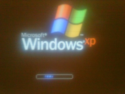

Příspěvekod crosbyy » 28 pro 2011 16:56

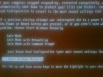

nazdar.,mam taky problem:ked zapnem PC tak mi vybehnu 3 moznosti ( neviem teraz presne co tam je pisane ale v jednej je nieco s normalnym rezimom ) ale ked si vyberem hocijaku, tak vysledok je vzdy rovnaky...a to ten,ze pri nacitani windowsu (pod znakom win XP taka listicka co prebehuje ) sa vzdy sekne a pc sa proste restartne..a toto sa robi vzdy., Tak som skusil ci nepomoze reinstal windowsu, CD nabootovalo a na zaciatku instalacie vzdy vybehne modra obrazovka a tam je nieco popisane neviem co je toho vela...ale neda sa s tym nijak pohnut,robi vzdy to iste.,,
tak teraz kde je problem ?? pocul som ze pomoze tomu iba manualny format disku, ale dakto mi aj vravel ci nebude chyba v maticnej doske ...

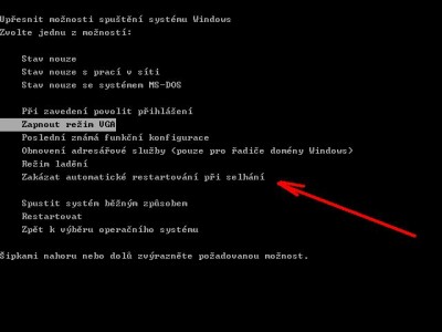

BSOD, tedy tu modrou obrazovku může vyvolat spousta příčin. Chyba která to vyvolala je právě popsána na té modré obrazovce, např. 0x0000003E
Pokud tam máš tu nabídku se třemi možnostmi, je tam také možnost zakázat restart a pak je možné tu chybu přečíst.

1. toto sa mi objavi pri zapnnuti pc http://imageshack.us/photo/my-images/83 ... 565ar.jpg/

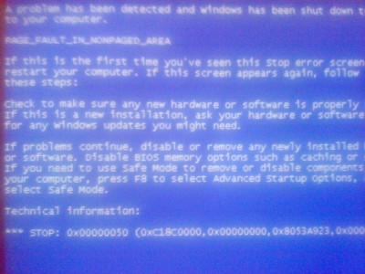

2.ked vyberiem hocijaku moznost tak sa mi to v tomto momente zastavi a restartne pc http://imageshack.us/photo/my-images/57 ... 566rd.jpg/
3. tak som dal moznost ze bez restartovania (to pisal kolega Blue Spirit ) a ukazalo sa toto http://imageshack.us/photo/my-images/4/dsc00570pn.jpg/

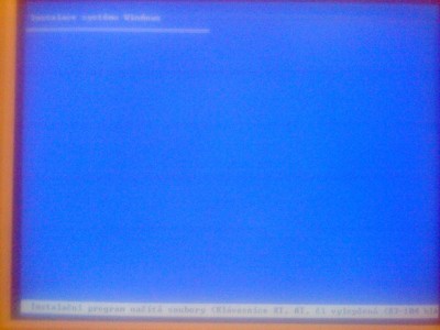

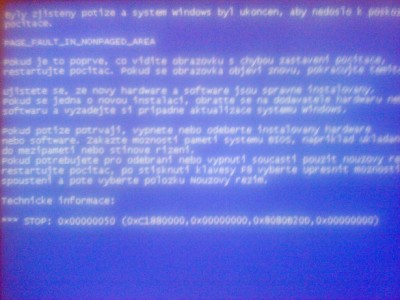

4. skusil som reinstal windowsu ale pri prebehnuti tohto http://imageshack.us/photo/my-images/513/dsc00567m.jpg/ doslo k moznostiam ze instal windows, tak som to dal a stalo sa toto http://imageshack.us/photo/my-images/818/dsc00568d.jpg/
Tak dufam ze mi s tym niekto pomozete kde by mohla byt chyba. Skusal som aj nudzovy rezim ale tiez to malo vysledok rovnaky s tym zaseknutim a naslednym restartom.

MiliNess
člen BSOD týmu
Příspěvky: 9112
Registrován: říjen 09
Bydliště: Cheb
Re: maticna doska alebo hd ??
Příspěvekod MiliNess » 05 led 2012 18:40
Jedná se o PAGE_FAULT_IN_NONPAGED_AREA, tedy výpadek paměťové stránky v nestaránkovaném paměťovém fondu jádra.
V tomto případě bude pravděpodobně způsoben vadou paměti (nebo jinou chybou v paměťovém subsystému).
Vypal ISO utility GoldMemory jako obraz disku na CD, nabootuj z něho a spusť test paměti.
