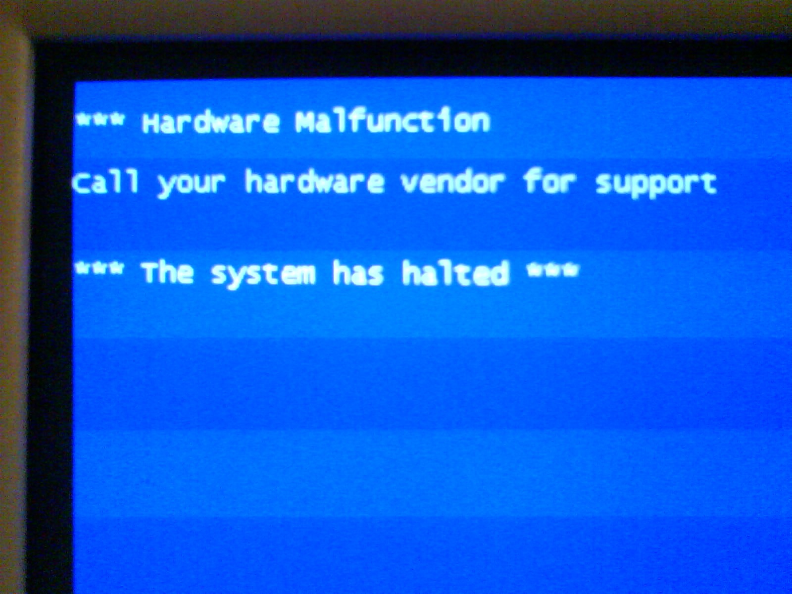

Dobrý den, vlastním PC (Intel Pentium III-MMX 600 MHz, graf. karta nVidia GeForce 2 GT 32 MB, 512 MB SDRAM) (dnes už k zasmání). Mám ho ale rád a chtěl bych ho zase dát do fit stavu.
Vždy když ho zapnu, tak se po pár minutách (nepravidelně) objeví tato obrazovka (fotka). Obvykle předtím než se tak stane je PC zasekaný (např. když přehrávám video tak se kousne zvuk a opakuje se). Když se obrazovka objeví tak už nejde nic udělat a musí se natvrdo vypnout. Poté zase naskočí bez problému a za pár minut (někdy i sekund) je to znova.
Mám tip. Když jsem kdysi instaloval Windows XP Prof., tak to nebylo vůbec jednoduchý. Pořád mi nabíhala modrá obrazovka s chybovým hlášením a instalace jednoduše selhala. Chybový hlášení bylo (už si moc nepamatuji) něco o BIOSu, že je zastaralý a měl by se upgradovat (nejsem si jistý - nějaké chybové hlášení).
Až na poněkolikáté se povedlo, že chybová zpráva se během instalace neobjevila. Po instalaci už byl klid. Nemůže to mít souvislost?
Když si to však přeložím, tak tam stojí selhání hardwaru.
Jediný díl, který vím že funguje je grafika, zkoušel jsem jí v jiném PC a běhala skvěle.
Nic jiného mě nenapadá, jestli to je něco se základní deskou?
Nevíte, co by to mohlo dělat, na co se kouknout nebo zkusit?

Zkus otestovat disk nástrojem od výrobce, RAMky pomocí goldmemory nebo memtestu.

Zkus spustit PC v minimální konfiguraci - v PC nechat jen základní desku s procesorem, GK, jednu RAM a zdroj. Ostatní vše odpoj (datové i napájecí kabely). Když PC nenaběhne, je některý připojený díl vadný. Pokud PC naběhne, tak naběhne s chybou, protože není připojen disk. Tak si ověříš, že připojené komponenty jsou funkční. Pak postupně připoj disk, mechaniku atd. Jestliže po připojení další komponenty PC nenaběhne, je uvedená vadná.
