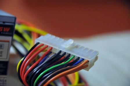

dostal som skrinu Thermaltake BachSX v ktorom bol aj zdroj ... vsetko som do nej naladoval a zapojil , no po zapnuti nic... po preskusani som zistil ze v zdroji nie je na ATX konektore na pozicii 20. biely vodic na ktorom by mal byt -5V vystup . kedze tento zdroj je atypicky rozmerom nemozem ho nahradit inym. nevie mi niekto poradit ci sa da vyviest zo zdroja takyto vystup. Dakujem

takze mam to.... :bigups: cely problem bol v novom zdroji, takze + 5 V ktory je v standby rezime pri zatazi padol az na 1V... a to mu nestacilo. vyreklamoval som...vymenili a uz to frci... :lol:
