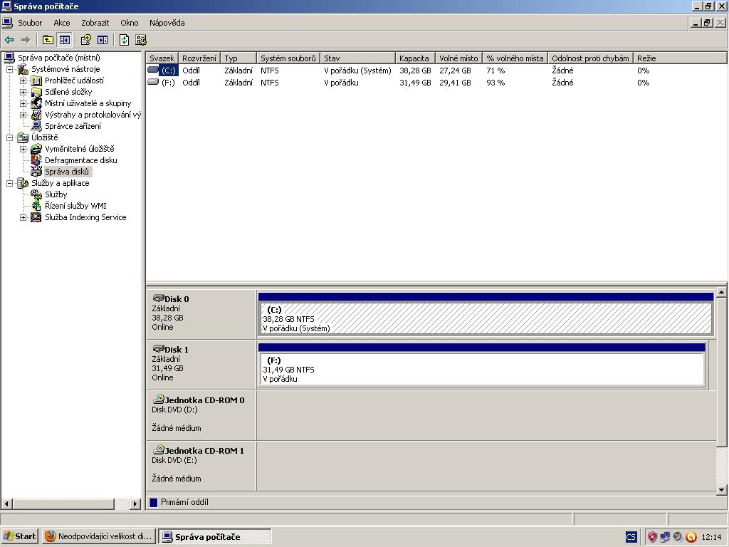

Zdravím, před chvílí jsem do PC přidal další pevný disk (na kterém budu mít jen fotky, hudbu atd..). Má mít kapacitu 80 GB ale správce disků ukazuje polovinu, kde může být chyba nebo je to běžné? Díky

V BIOSu se ukazuje správně? Nebyl rozdělený? Když tak sem dej screen správy disků.

Zkus mrknout do Nástroje pro správu -> správa počítače -> správa disků . Může být rozdělený a není přířazený.

Tady je screen, že by byl rozdělený nevypadá a bohužel v BIOSu ač to zní divně velikost nenajdu, je tam napsáno jen Hard Disk a žádné info (jen značka).
// Moje chyba, velikost disku BIOS ukazuje také nesprávně (31,8 GB).

Co je to zač? Zkus ho prověřit utilitou od výrobce.

Je to Samsung SP0842N, utilitku stahuju a ještě to chce NET Framework, jinak zkoušel sem CrystalDisk Info a ukazuje tyto hodnoty :
Počet přemapovaných sektorů - 99
Počet podezřelých sektorů - 100
// je možné že BIOS prostě neumí pracovat s disky 40GB+ ? Ale hledal sem tuto možnost (pokud se dá nastavit) a nikde jsem to nenašel.

Možné je, že namísto LBA máš nastavené jiné (CHS nebo Large) adresování bloků (v BOSU, přímo ve vlastnostech toho disku).

Podle mě má jumery na HDD nastavené na Limit drive capacity, jenž omezuje velikost HDD při více jak 32GB právě na 32GB. Mrkni jak to tam máš a pokud mám pravdu, nastav HDD na Slave.

Funstorm007: Přesně tak, ačkoli jsem to zjistil ještě než si to napsal je to tak, bylo tam nastaveno 32 GB, teď už ukazuje 80 GB :) Díky moc všem za pomoc.
