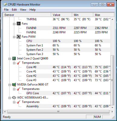

Od Vánoc mám tenhle 4jádrový procesor, teploty sleduji celou dobu, a rozhodl jsem se sem už napsat. Takhle nějak to vypadá po cca 3hodinové 100% zátěži (render), zdá se mi (a asi to nebude jen zdání), že jsou ty teploty celkem vysoké.
U starého C2D jsem měl teploty do 62°C, je mi jasné že quadcore musí topit víc, ale že o tolik? Pastu mám Arctic Silver 5, mám zkusit dát menší vrstvu? + když ji tam budu dávat, musím to zarovnat nebo stačí udělat pár proužků a pasta se "rozplácne"? Chladič samozřejmě box od Intelu. Díky za odpovědi.
Ještě si vzpomínám, že jsem resetoval BIOS při prvním zapnutí, a pravděpodobně nemám otáčky větráku na max. To ještě zkusím upravit.
Teď tu jsou max otáčky 2362, ale občas to vyjede i na 2600.
Intel Core 2 Quad Q8400 - moc teplovodivé pasty?

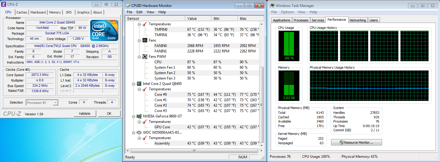

Zkus se ještě podívat na napětí jestli není nějaký vyžší.

Napětí 1.280V

Intel doporučuje napětí 0.8500V-1.3625V, 1,28V je strašně moc, nastav tam něco kolem 1,15V (já mám na přetaktovaným C2D 1,168V tak na základních taktech by i těch 1,15V na C2Q mělo stačit). Ty chladiče jsou oba dobré, záleží ktarý si vybereš. Pokud to bude stabilní tak můžeš zaexperimentovat a postupně snižovat (nezapoměň otestovat stabilitu.

Takže už na 1.25 to v biosu svítí červeně jako "not recommended", dal jsem to na 1.208 a testuju, nehcám to běžet a kdyžtak to ještě snížím
I když mám v biosu 1.208 tak při OCCT testu to v CPU-Z ukazuje 1.192 - 1.216.
Každopádně po 5min je tam max teplota na 1. jádru 63°C, předtím bylo po 5min už těch 77.
--- Doplnění předchozího příspěvku (14 Led 2012 14:46) ---
Takže, budu to ještě testovat ale zatím to asi nechám na tomhle napětí, teploty klesly o 8°C! (idle cca 38-40 na všech jádrech, burn max 67, 62, 64, 63) Jdu si zahrát Battlefield, uvidím jestli to nespadne

To Kotik: To tvoje C2D bych stím jeho C2Q nesrovnával, ty máš staré 65nm a on má relativně moderní 45nm (65nm měly dopotučené napětí do 1.5V, 45nm mají do 1.37V) ty 1.28V je opravdu hodně na nepřetaktované 45nm C2Q (já jsem byl schopný stabilně provoovot svoji E8300 při 2,8GHz na 1V a jelo uplně bez problémů) a napětí je jedna z věcí která zvedá teplotu nejvíce.
