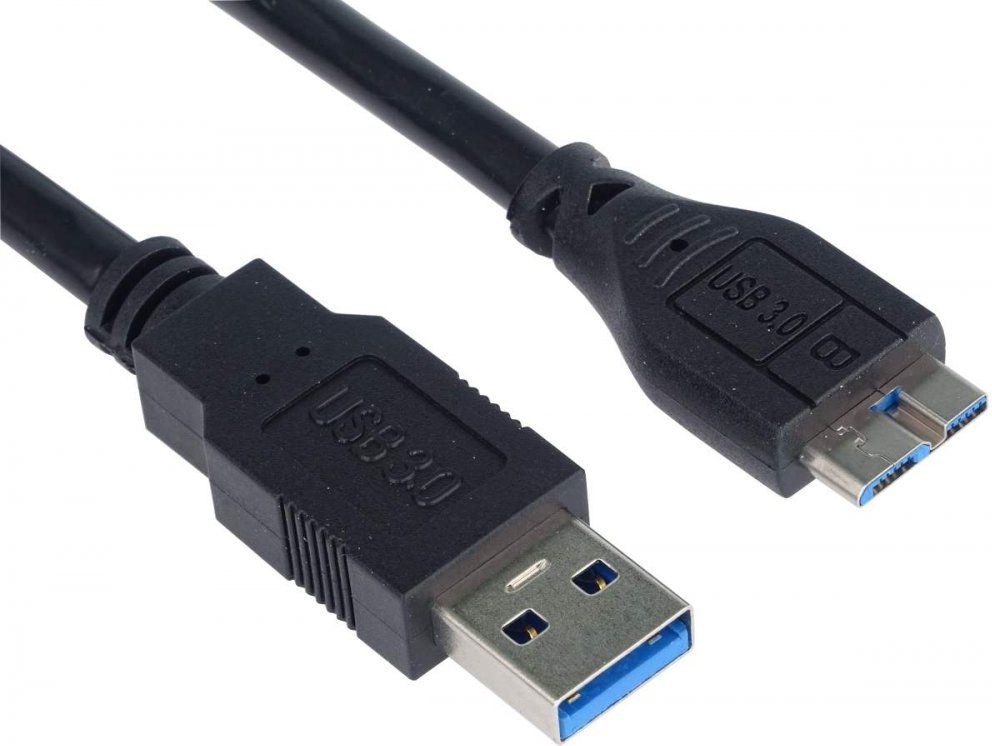

Používam originál kábel dodaný v balení k HDD.
Tvári sa, že je Micro USB 3.0 Type B a ja mu to verím :lol: takto nejako vyzerá:
Obrázek
Tiež si myslím, že to bude systémom a nie káblom... mne ako nevadí, že z toho 3.0 rozhrania nevytlčiem maximálnu rýchlosť, ale 40MB/s je fakt krutor :-(
faraon
Příspěvky: 7400
Registrován: prosinec 10
Re: USB 3.0
Příspěvekod faraon » 17 led 2012 19:07
To věřím, já jsem nedávno tahal na flashku několik giga přes USB 1...
Ještě se pro jistotu podívej do té větší zástrčky, kolik je tam kontaktů: http://en.wikipedia.org/wiki/USB_3.0#Standard-A
