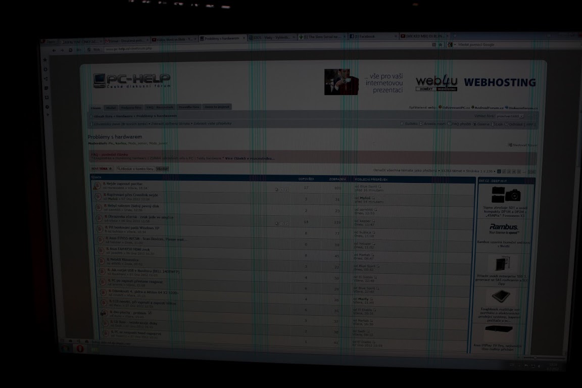

Zdarec, nevím jak, ale prostě mam proužky na obrazovce viz foto : Obrázek

1. Přeinstaluj ovladače od grafiky a od monitrou
2. Vyzkoušej monitor jinde

Monitor je cajk, zkoušel jsem z jinou grafickou kartou.

Tak zkus přeinstalovat ovladače od grafiky. Jestli tomu dobře rozumím, ty jsi si dal do PC jinou grafiku a s tou to neblblo. Je to tak? Jestli nepomůžou ovladače, vypadá to na chybu grafiky

Nepomohlo, furt tam sou pruhy a píšeme to tohle Obrázek
--- Doplnění předchozího příspěvku (09 Úno 2012 16:46) ---
TheCasadela píše:Tak zkus přeinstalovat ovladače od grafiky. Jestli tomu dobře rozumím, ty jsi si dal do PC jinou grafiku a s tou to neblblo. Je to tak? Jestli nepomůžou ovladače, vypadá to na chybu grafiky
Jelo mi to v nouzovem režimu, protože předtím jsem hral a při hře se mi sekl komp a objevily červene pixely a a pak po restartu se mi špatně obnovoval ovladač ve Windwosech, a tak sem to restartoval pořád dokola a pak to nakonec ani nenaběhlo, takže mně to jelo v nouzovem režimu nejdříve bez pruhu a pak i s nima, ale je divné předtím mi se to pořad dokola restartovalo, když se skončilo logo načítaní systemu windows a tedka zase to jede v pohodě...

Jakou máš grafickou kartu??

Grafický adaptér nVIDIA GeForce 8800 GTS (Gainward GeForce 8800 GTS) 320MB

A jak je na tom grafika s teplotama?

Tři možnosti:
1) Vadné ovladače
2) špatně zastrčená ve slotu
3) Pěkně topí
Dále může odcházet i chipset grafiky...

1) TEplota - 53-68 stupnu zátež aji klid
2) To jsem zkoušel, je tam dana dobře.
3) Chlazení tam je v celku dobré.
Není to vada na zakladovce?

Zkus změnit kabel. Respektive, může být na grafice špatný konektor takže jestli je tam jiný, zkus ho...

Teploty jsou v pohodě i když je vidět, že má karta už něco odslouženo. A tu grafiku, máš možnost jí vyzkoušet jinde? Pokud ano, udělej to a řekni zda i na jiném pc hází monitor pruhy...pokud bude házet pruhy i jinde, zřejmě odchází chipset na grafice. Kondenzátory na grafice jsou v pohodě?
