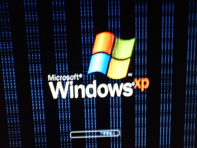

Zdravím, mám problém se spuštěním staršího PC. Při spuštění se mě na začátku objevujou přes celou obrazovku bíle čárky...a když se načítá windows tak taky..a potom se to sekne...obrazovka zčerná a objeví se že to nenašlo žádný signál. Asi před měsícem jsem měl problémy taky a to ve windows 7..tak jsem tam hodil xpčka a asi po týdnu zase problémy.

Zřetelně vadný hardware - může to být grafika, paměť, deska, přetaktování ... prostě je tam vada, začal bych výměnou grafiky a otestováním pamětí MemTestem.

Myslel jsem si to taky...protože u těch win 7 se objevovala BSOD s odkazem na soubor k ovladačům grafárny. Kdyby to byla grafárna, dala by se sehnat místo ní ještě náhrada? je tam GeForce 7600GS (na štítku u ní je napsáno: 7600GS AGP 265MB DDR3-tv-out-atx)

Hele mám dotaz, když jsem pc otevřel..a chtěl jsem zkusit tam hodit jinou grafarnu místo téhle, tak jsem si řek že to ještě vezmu kompresorem a vyfoukám to. No bylo tam prachu jak sviňa:-D. A potom jsem to zkusil zapnout a ono to zas funguje. Takže mám dotaz, mohlo to mít na to takovej vliv že to bylo zaprášené a kvůli tomu by to nešlo? Ale je možné že to ted prostě najednou chvilku de, protože předtím mě to taky jednou šlo a jednou ne:-D.

No nevím no ale všechno je možný :) :D .. A tu grafiku si tam zas dal tu starou nebo si ji vyměnil ?..... Však uvidíš třeba během týdne .-) .... Ten HDD nejspíš bude SATA 3G ne ? jestli 1,5 tak už by to asi použít nešlo do nového PC ..pokud by se nevyhrabala nějaká stará MB....// Takže nechceš navrhnout sestavu ?
