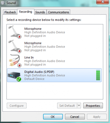

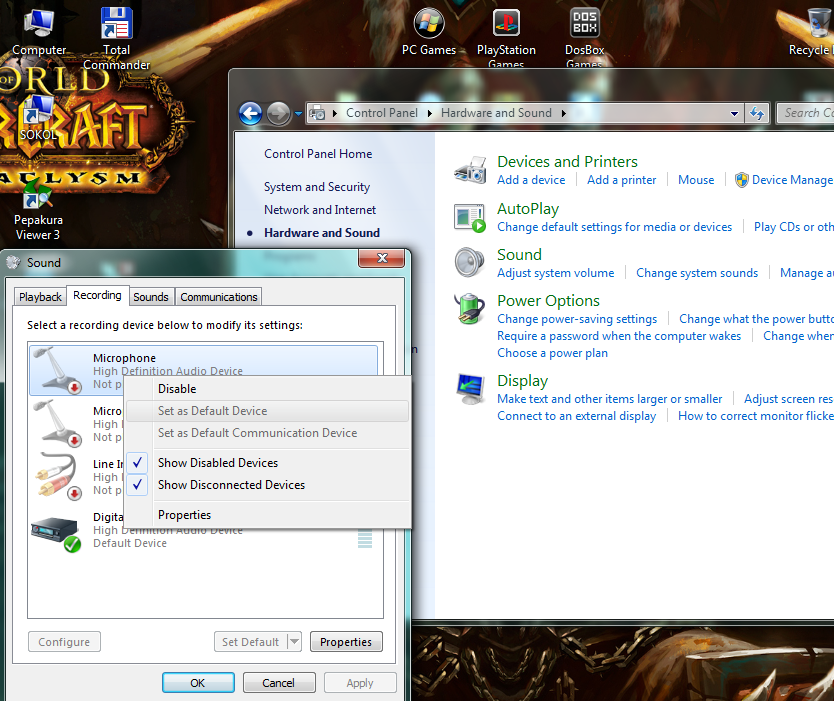

Včera som si zakúpil web kameru so zabudovaným mikrofónom HAMA AC-150. Inštalácia prebehla bez problémov (z priloženého CD), ale po zapnutí funguje len kamera, mikrofón nejde. Skúšal som odinštalovať a stiahnuť z netu nový ovládač, ale problém pretrváva. V nastaveniach ovládacieho panela som chcel skúsiť zmeniť predvolený mikrofón, ale nedá sa. Zobrazuje aktívnu iba jednu položku, mikrofón z webky nemám v žiadnej ponuke(obr.). Na nete som nenašiel žiadne riešenie, preto by som bol vďačný, keby mi niekto poradil.

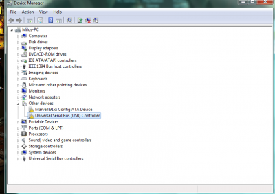

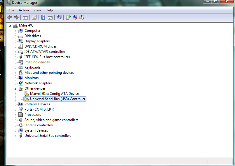

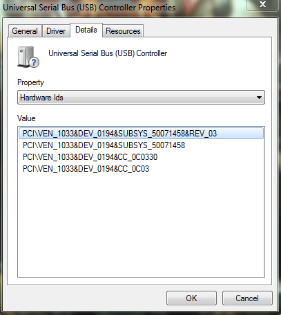

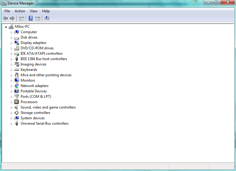

Takže dnes som niečo skúšal. Podľa Device managera mi chýbali dva drivery:

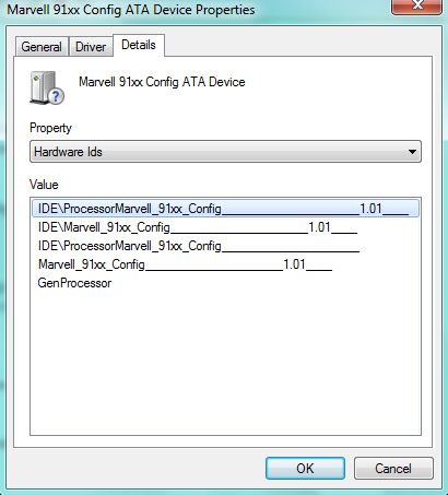

ID zariadení:
Na nete som našiel drivery pre moju dosku (Gigabyte GA-790XTA-UD4) pre Marvel console driver a Universal serial bus (USB) controller.
Po nainštalovaní sa ale nič nezmenilo, Device manager už nehlási žiadne chyby, ale mikrofón na webke stále nefunguje:
Pic

Příspěvekod megamox » 18 úno 2012 16:12

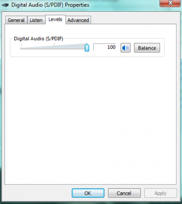

Nastavenie je ok (nič nie je stlmené, level na 100).

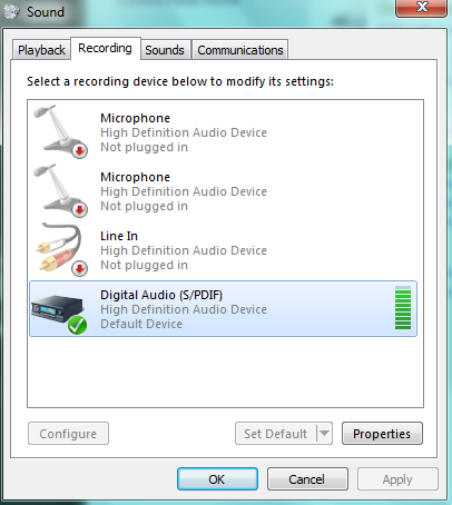

Problém je, že web mikrofón nemám ani v ponuke, takže ho nemôžem nastaviť ako primárny:

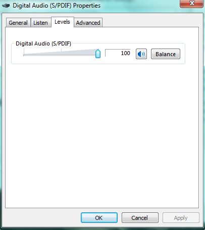

Zařízení Digital Audio S/PDIF nemá s mikronem nic společného, takže jakékoliv nastavování na kartě tohoto zařízení nemá vliv na funkčnost mikrofonu. Je ale pravda, že podle screenu v prvním příspěvku systém mikrofon v kameře nevidí. A to, že ho tam nevidíš ty, není (aniž bych se tě chtěl jakkoliv dotknout) směrodatné.
