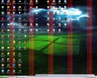

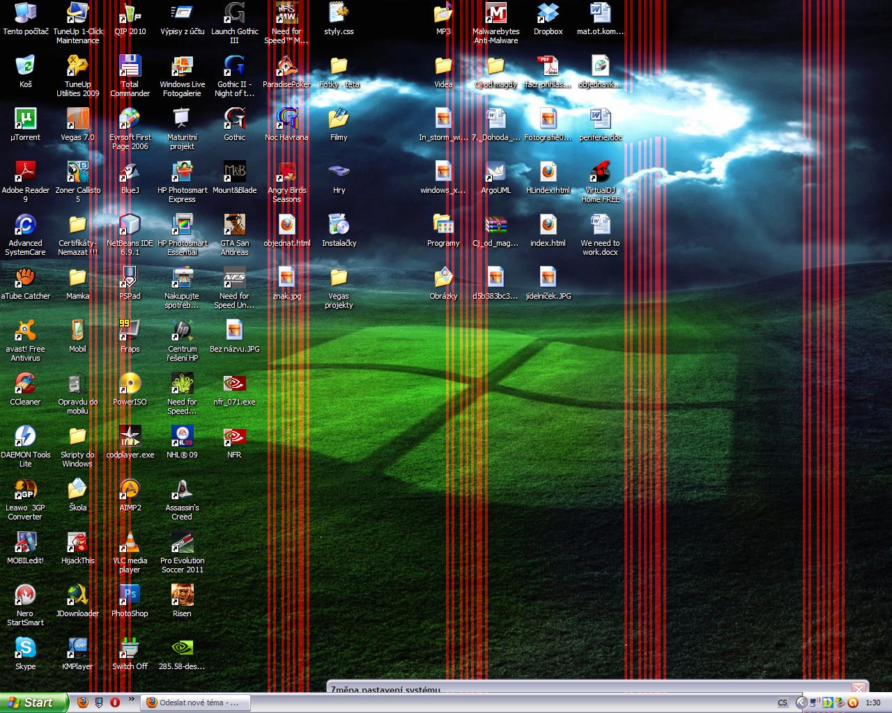

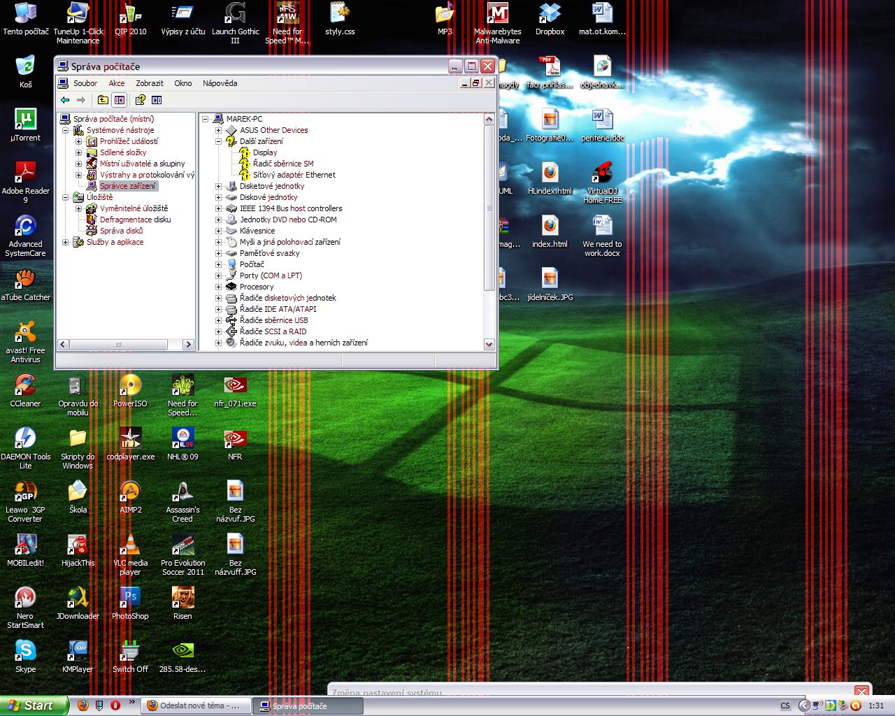

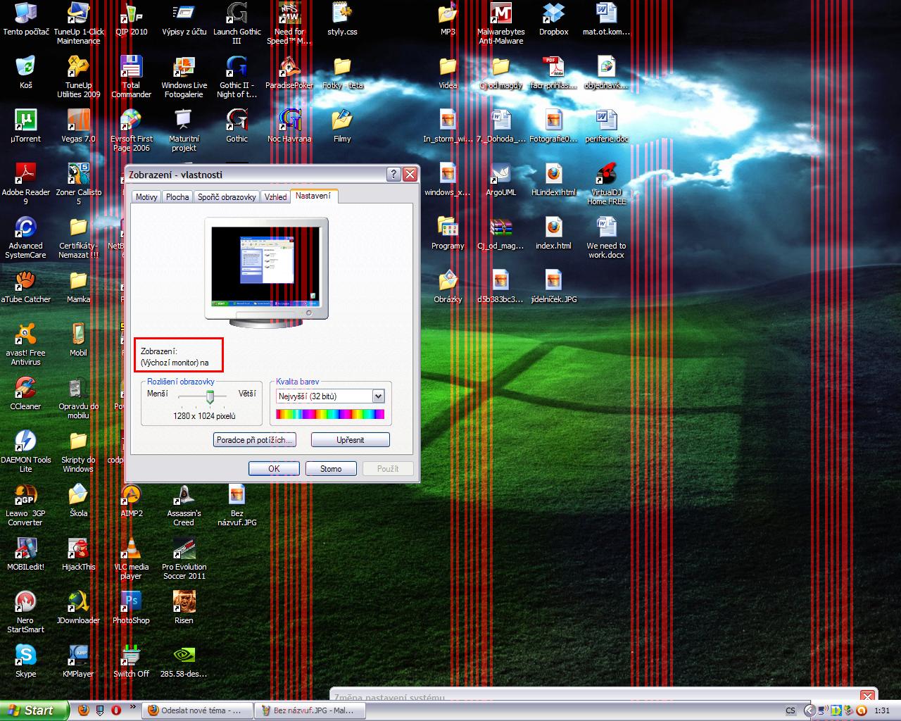

Ahoj. Mám takový trošku větší problém. Z ničeho nic mi zkolabovaly ovladače na GK a za boha to nejde vrátit zpět. U nastavení zobrazení jsem měl normálně monitor Plug and Play, bez problému fungoval. Ve správce zařízení jsem normálně grafický adaptér měl a fungoval bez problému. Zkoušel jsem odinstalovat veškeré ovladače GK a nainstalovat je znovu, ale bez úspěchu. Už si vážně nevím rady..Pokud by někdo věděl, budu rád..

To vypadá spíše na vadnou grafiku než na chybný software.Jaké máš teploty ? Dělá to i v nouzovém režimu Windows ?

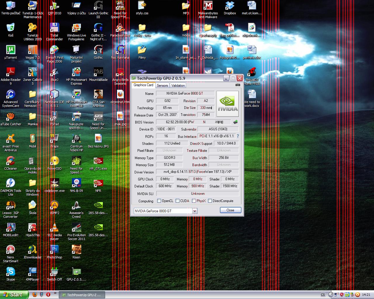

Tak to ti teď bohužel neřeknu, protože mi to nechce přidat GK. A když zapnu GPU-Z, tak nenajde žádnou grafiku. A ještě k tomu mi navíc pořád vyskakuje přidání nového HW Display. Přidává se pořád dokola, i když ho nainstaluju. Zkusím restart a jakmile se mi to alespoň přidá do správce zařízení ( i s chybou), tak se ozvu.

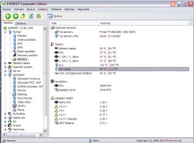

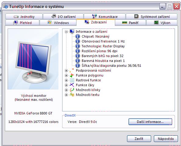

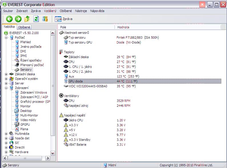

Konečně jsem alespoň dosáhl toho, že mám grafiku ve Správe zařízení. Ale stejně nemám "funkční" monitor. Teploty dodám, chvíli jsem váhal, jaký program to měří - už instaluji Everest.

Zde uvádím teploty grafiky i ostatních komponent. Zdá se, že je vše v pořádku, nebo se mýlím?
Senzory
Stále "neznámý" monitor
Info o grafice

No teploty jsou celkem v poho (až na ten AUX, ale kdoví co to je) ještě co za značku je ten zdroj a ještě se mi vůbec nelíbý že GPU-Z neukazuje takt grafiky :evil:

Tak grafika pořád neukazuje taktování..je to celé jakési divné a pofidérní..a zdroj mám MaxPower ATX 12v 500W.
Ještě něco..to je tak vadné, že prostě webová stránka se mi zobrazuje v celku normálně, ty červené pruhy se vyskytují pouze tam, kde je tmavé místo na ploše, na netu,...

to je teda zvláštní, když to blbne jen na tmavých místech. Klidně bych uvažoval o špatném monitoru, ale ještě si počkej, co ti poradí jiní.
