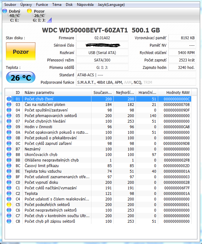

- níže přikládám výpis z CDI (vytáhl jsem HDD, připojil přes USB - velmi dlouho trvalo přistoupení na disk...)

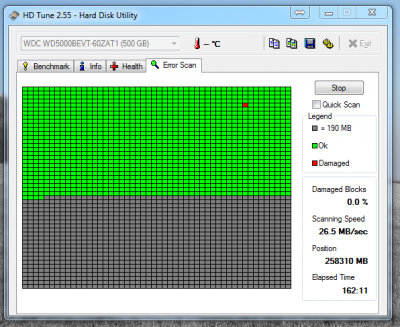

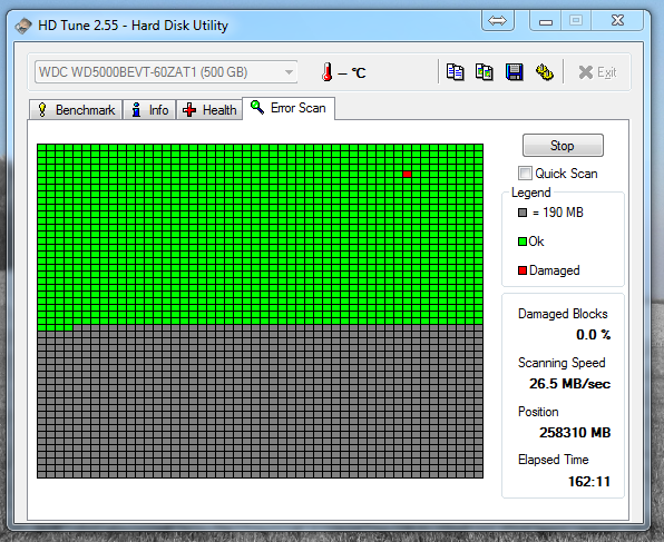

HD Tune:
- zde se zdál být disk naprosto v pořádku... Objevila se jedna chybička...
- screen je níže

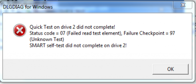

Data Lifeguard Diagnostic for Windows
- zde jsem spustil jen QuickTest a po chvilce mi vyhodil chybu:-( (screen je níže)

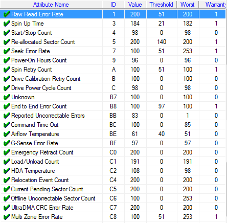

- spustil jsem i kontrolu S.M.A.R.T. - zde jsou skoro všechny hodnoty překročeny:-(

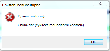

Průzkumník Win:
- chtěl jsem přistoupit na disk (je připojen k mému PC), screen je níže...

Průzkumník Win
Hodnoty S.M.A.R.T. z
HD TUNE (běželo poměrně dlouho)
