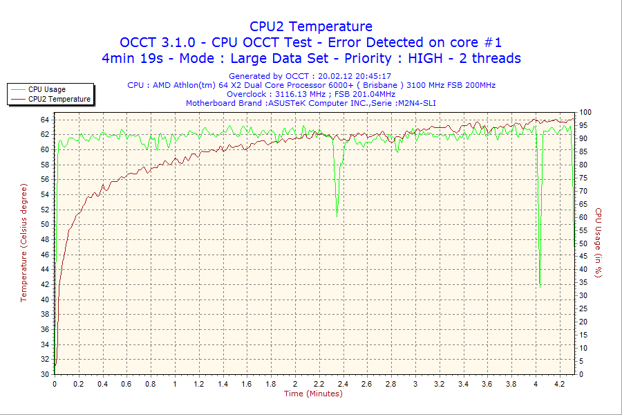

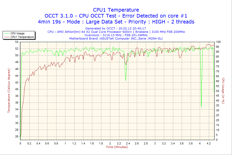

OCCT mám a ukazuje zase úpně jiné teploty,než např everest,nebo hw monitor.Ale spustím ho a pošlu graf
--- Doplnění předchozího příspěvku (20 Úno 2012 20:47) ---
Tak,asi v pěti minutách se to vyplo s errorem na jádře 1.Nevím,co to bylo ale vypl se test.

Příspěvekod d1amond » 20 úno 2012 21:31
Nechci malovat čerta na panelák, ale teploty jsou OK a hodí to i tak chybu jádra? To není dobré. Ty propady ve výkonu by ukazovaly a chybu - v napájení, přenosu dat po sběrnici, ... těžko říct. Chtělo by to testovací sestavu a vyzkoušet.
