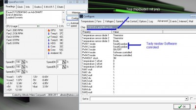

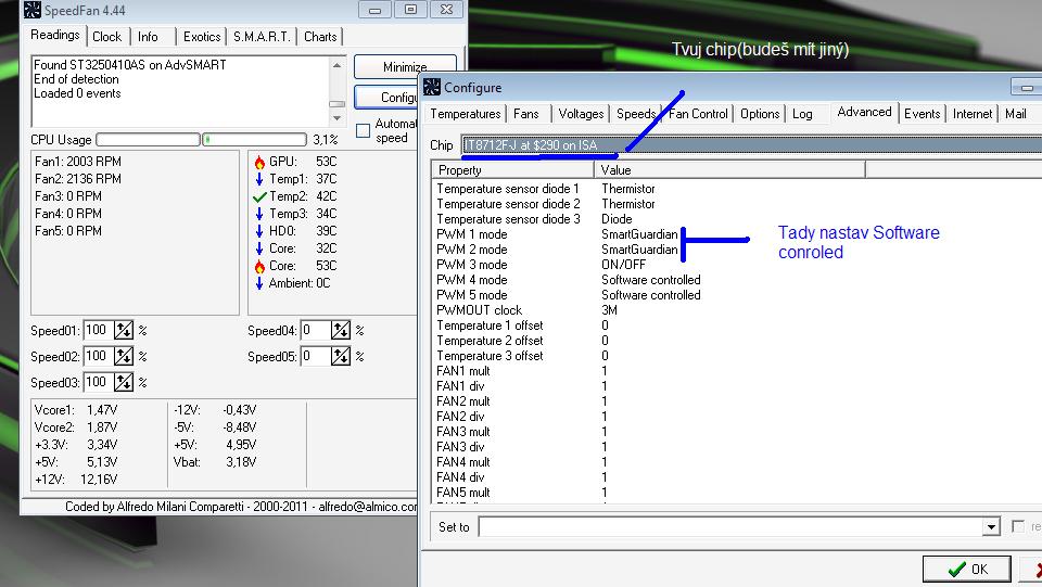

Předpokládám že to máš v aj,takže Configure,Advanced(ne advanced fan control),vyber tvuj chip,bude tam PWM1 atd,tam budeš mít výběr software controled,smart guirdan,off/on.dej software controled,měl by se roztočit...jake mas teploty ve speed fanu?zvyraznil sem protože piši jak čuně

Počkej,asi si nerozumíme,přihodím screen.Maš to tu.
