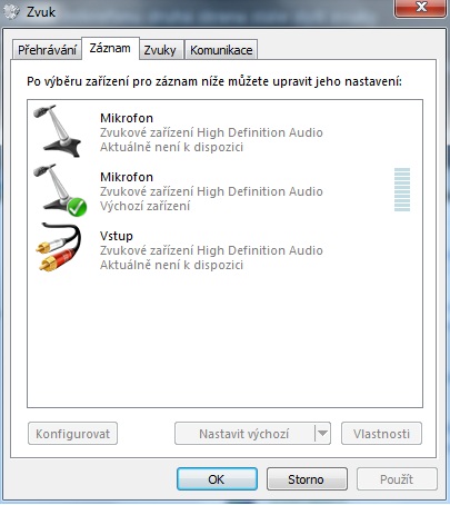

toto myslíš? Ovládací panely/HW a zvuk/zvuk a upřesnit jsem nenašel.

Asi ne zrovna HW, ale jen Zvuky a zv.zařízení, ono je to všude trochu jinak podle toho ovladače zvukovky.

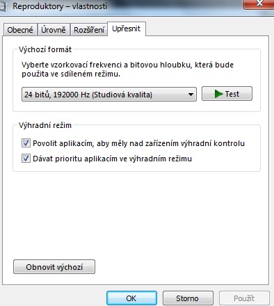

Není to toto?
Re: Po vypnutí mikrofonu druhá strana stále slyší zvuky
Příspěvekod guest » 02 bře 2012 21:40
Ono je také možné, že tvůj realtek takové funkce nemá a čistě technicky je možné, že se tam jedná o nějaké přeslechy které to nebere z mikrofonu, ale přímo z těch "drátů".
