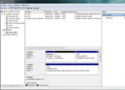

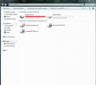

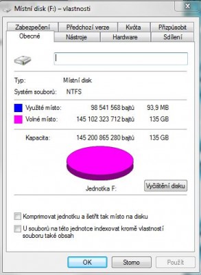

Ahoj potřebovla bych poradit s hdd.Kolega z prace si připojil svuj starší SATA hdd co skoro rok nepoužíval k pc s tim že si přetaha data aby si uvolnil "céčko" ale po připojení a naslednym formatu zjistil že hdd co ma mit 250gb ukazuje jen nějakych 135gb a zobrazuje se jako prazdny,ale když da vlastnosti tak hdd ukazuje že na něm využito nějakych 94gb a zbytek je volnych ale zaroven "kolač" ukazuje že je celej hdd prazdnej vše viz obrazky
Muže někdo prosim poradit jak se dostat na ty data nebo jak ho celej smazat aby bylo použitelnych celych 250gb??obyč format nepomohl.díky

Tak zabranejch je jen 94 MB nikoliv GB. Disk byl formátovanej přes Správce disků? Je jisté, že to je 250GB?

heh a jo...tak to se omlouvam ja na to nekoukal...na obrazky,jen jsem napsal a nahodil to co po mě kolega chtěl...každopadně ano je to maxtor 250 gb
maxtor stm3250820as
--- Doplnění předchozího příspěvku (Sob Bře 03, 2012 9:58 am) ---
tak mi poslal toto viz obrazek....a je nějaka možnost zjistit jestli těch 97 gb jsou jen volny misto nebo data?? a pokud data tak se k nim nějak dostat??

To vypadá, že těch 97GB není vůbec vedenejch jako oddíl, takže data by tam být neměly. Dá se to prohledat pomocí Recuvy či R-Studia. Pokud tam nic nebude, tak celej disk přes správce disků naformátuj a vytvoř jeden velkej oddíl. :smile:
