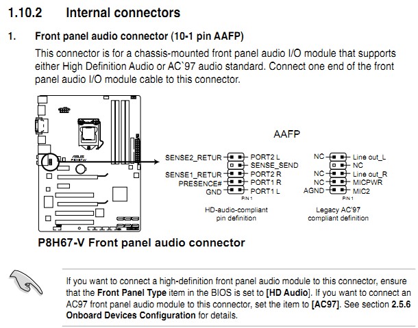

Prosím o radu. Mám desku Asus P8H67-V a TV tuner Leadtek WinFast 2000 XP. Tuner je nutné zvukově propojit se zvukovkou na desce (audio nejde přes PCI port). Problém je, že tato deska má poněkud podivný interní audio konektor, viz. obr. z manuálu.
Při propojení audio výstupu z tuneru klasickým audio 4-kablíkem na konektory v pravém sloupci - audio v BIOSu nastaveno na Legacy AC97, hraje pouze jeden kanál - levý nebo při otočení kablíku pravý. Konektory v levé řadě jsou asi jen zem, nehraje nic.
Když v BIOSu nastavím audio na HD audio compliant, nehraje také nic.
Obávám se, že tento společný konektor HD audio/AC97 je pouze výstup na čelní panel a monofonní vstup pro mikrofon nebo se pletu?

Ten mainboard je docela blbý, nemá žádný interní line in jen spidf a ten zas nemá tuner. Takže jedině propojit výstup z tuneru na line in co je na rear panelu, takový káblík asi neseženeš jedině vyrobit. Nebo koupit zvukovku...

Ani tam není žádný line vstup. pouze výstup.

Taky mám ty obavy...

Jestli jsou ty obrázky správné, pak není mnoho co řešit. Venku to nejde, leda by bylo nějaké propojení uvnitř. Možná je to spíš někde v ovladačích případně nastavení té TV karty.
