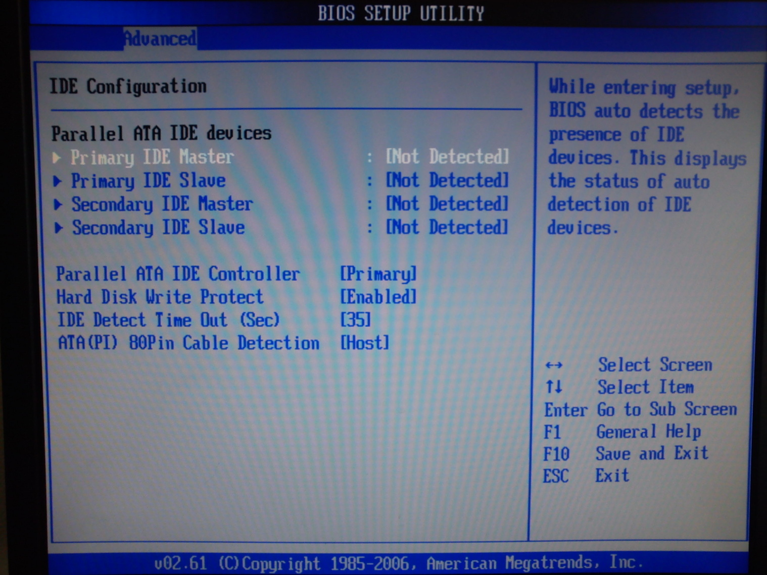

Posílám ještě ofocený Bios,jestli by z toho šlo poznat,že bych tam snad mohl mít něco špatně.

Jak to vypadá uvnitř? Nejde ten kabel přehodit tam? BIOS vypadá normálně, máš tam sice zakázán zápis na HDD, ale to by detekci nemělo vadit. Zkus Clear CMOS.
