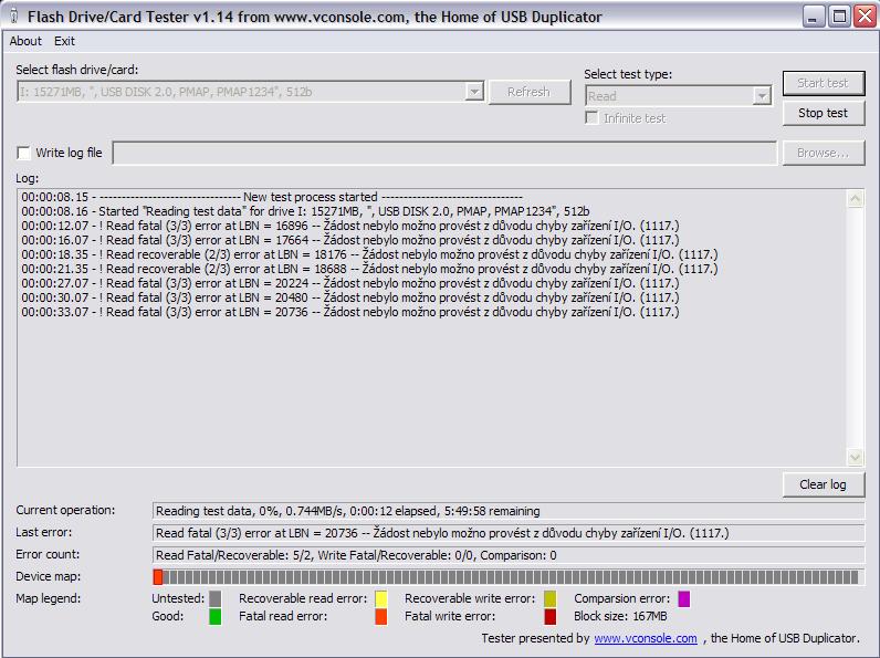

Příspěvekod Peterias » 17 bře 2012 09:05
Takže sem to screenul hned na začátku, ale i po půl hodině to psalo pořád jednu a tu samou chybu.
Nějaký nápad jak to z flešky dostat? Díky moc za rady

Zkus Recuva, Getdata Back, Test Disk. atp.

Myslím, že už nebudeš mít možnost to z té flešky dostat. Tohle vypadá na chybu controlleru v té flešce.
