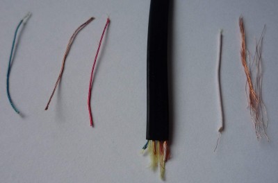

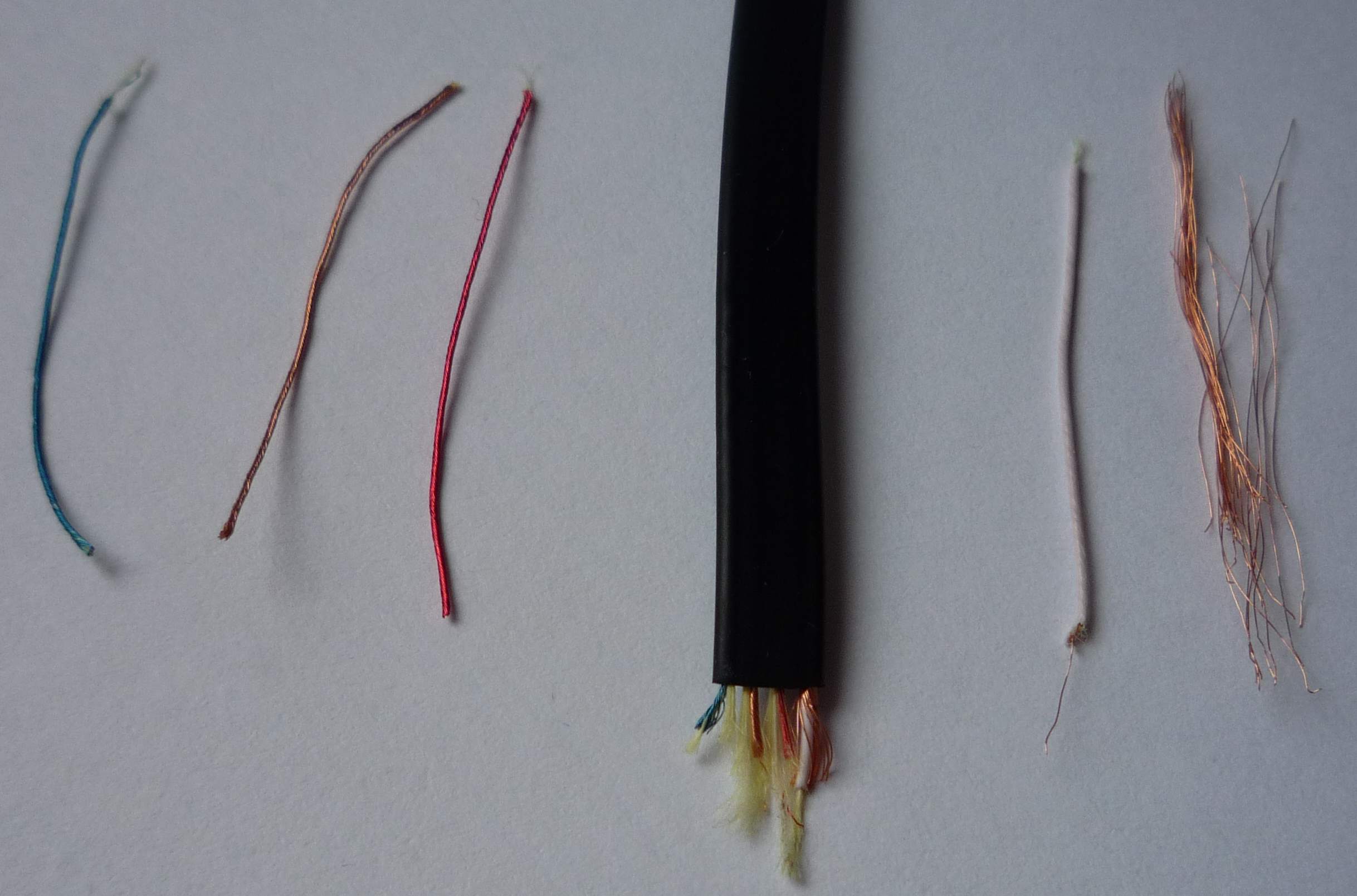

Zdravím, nedávno mi pes překousal babel od sluchátek a když jsem tak nějak zjišťoval, v servisu mi řekli, že by oprava byla dražší než sluchátka a když jsem se byl zeptat v nějakém profesionálním obchdu s audio technikou tak mi řekli, že ani celý kabel by nešel vyměnit. Doma jsem se na to pak sám koukal a také jsem nepřišel na to, jak sluchátka rozebrat aníž bych je při tom nějak musel poškodit.takže jediné co zbývá je napojení samotného kabelu. Je mi jasné, že většina odpovědí bude ať se na to vyprdnu a tak podobně ale sluchátka byla stará pár týdnů a skoro nepoužitá. Takže to přesto chci aspoň zkusit. Jsem celkem zručný člověk takže si na to troufám, momentálně ještě plný optimismu... :D Jedná se o TATO sluchátka a zde ještě přikládám detail nabelu a něho složení. Jde mi o nějaké typy jak na to, jestli s tím má někdo už podobnou zkušenost či nějaké různé fígle. Předem dík.
První tři jsou v bužírce z leva + ten bílý je obalený tím měděným (v bužírce na pravo)

Asi bych oba konce přiletoval do konektorů a bude to vypadat celkem elegantně. Když to sletuješ k sobě a přetáhneš smršťovací bužírkou tak to nebude vypadat moc hezky...
Barvy proti sobě a stínění přiletuj na plášť.

Jo jo jo, no budu muset někde sehnat ty konektory jelikož je si kvůli 30 kačkám nechce platit plný poštovný... To stínění je jen ten měděnej kolem toho bílého? Jo, a stačí to teda jen připájet?

Stačí to jen připájet. Pokud nepoužiješ ty koncovky, je nutný každej spájenej kabel zaizoilovat izolačkou. Ale to Ti asi nemusím říkat.

Jo ten oplet okolo bílého, patrně mikrofon. Ještě by byla možnost o které vím, ale nikdy jsem to nepoužil. Existuje bužírka která je naplněna práškovým cínem. Do ní vložíš oba konce a zahřeješ, většinou se používá horkovzdušná pistole, ale nevím nakolik je spojení kvalitní. Bylo by to jednodušší, ale ne tak elegantní. Vypadalo by to jako když anakonda polkne krokodýla... :)

Tyhle jsou v izolaci tak to nebude nutné, jen si kup nějakou pájecí kapalinu nebo pastu.

Ovladač hlasitosti už tam mám takže nevím, k čemu by mi byl další. Krom teda toho zmatku, který by skrz to vznikal... :D Ono na tek fotce to nejde moc vidět ale kabel je ušmiklý těsně za původním "přežvejkáním" takže jsou na něj ještě vidět otisky zubů... :D Jinak, tady je pachatelka :D
