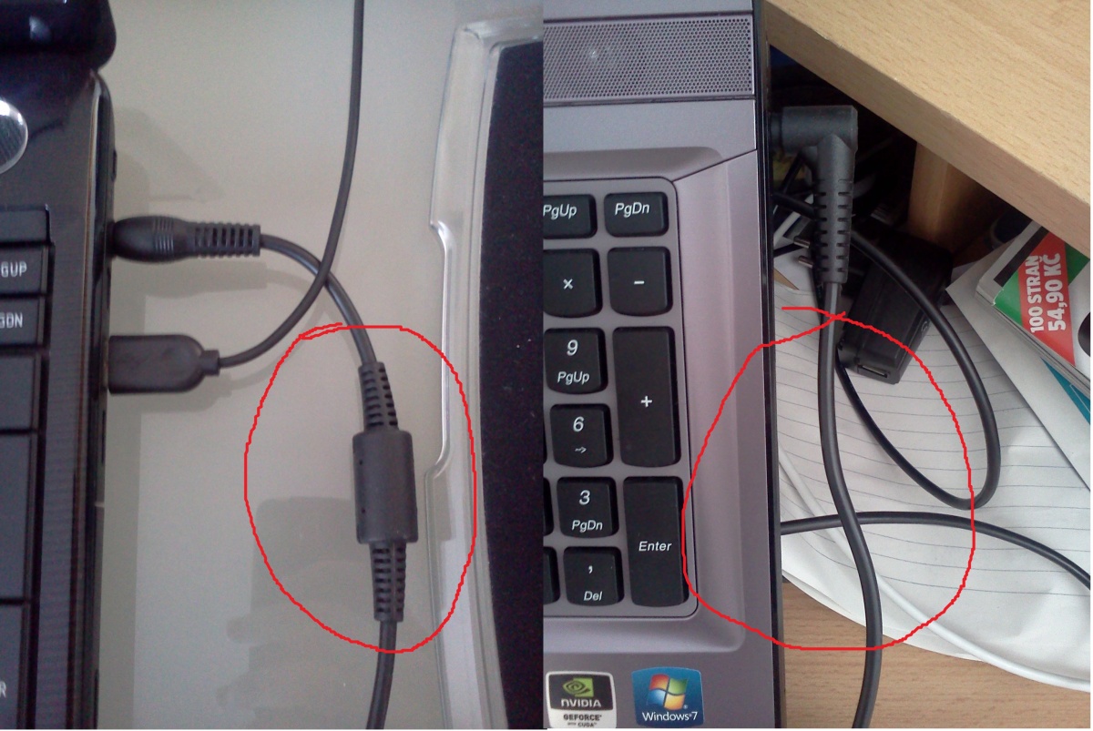

Ahoj, uz nejakej ten patek mam LENOVO Y570 beha pekne a vsechno ale u napajeciho kabelu (u konce ktery se pripojuje do ntb) chybi takovy ten valecek, nevim presne jak se to jmenuje tak se omlouvam za neodbornost. Kdyz sem ntb kupoval tak mi k tomu primo vnutili prepetak, ze pry tyto ntb jsou na neco nachylne to uz si taky moc nepamatuju, do te doby jsem ho mel porad v tom prepetaku nebo jsem jel na baterku, jenze ted potrebuji vycestovat. Tudiz mam otazku zda je nejakej problem bez te casti nabijecky to pripojit do nejake jine zasuvky aniz by se ntb poskodil. Dekuji za odp

na konci te nabijecky od NTB chybi prave ten valecek a nevim co to je ? Jestli je to ta prepetova ochrana, kterou mi k tomu vnutili externe jelikoz to samotny kabel neobsahuje ? nebo jestli je to neco jineho... . Je mi jasne ze to jde pouzivat bez prepetovky, ale jestli se to muze nejak poskodit treba nekvalitnim proudem nebo neco takoveho :)

Aha, už vím co asi myslíš, ale to není přepěťová ochrana. Nevím co to je, možná je v tom nějaký fitr, možná je to jenom zesílení kabelu který se v těch místech namáhá.

Vyfotil jsem to v levo (valecek) v pravo neni :D proste potrebuju zjistit co to je

Je tam ferit a v podstatě to má ten význam, že to trochu potlačuje interference na kabelu. Dá se pořídit i samostatně, měl by být max. 10 cm od konektoru a stojí to řádově desetikoruny. Říká se tomu feritový filtr na kabel :)

Tohle nemá s přepěťovou ochranou nic společného a pokud tě to trápí, můžeš si to koupit a jenom zacvaknout na kabel - http://www.ges.cz/cz/jadra-indukcnosti/ ... /X73X.html
Pokud přepěťovou ochranu chceš používat, je to jenom dobře, na druhé straně ji ale přece nebudeš vozit ssebou. Notebook je mobilní zařízení a jako takové se používá bez přepěťové ochrany.

Nějaká “primitivní “ přepěťová ochrana by měla být i přímo v adaptéru, takže by odešel adaptér a ne celý notebook, Sony Vaio má dokonce v adaptéru takovou malou pojistku.
