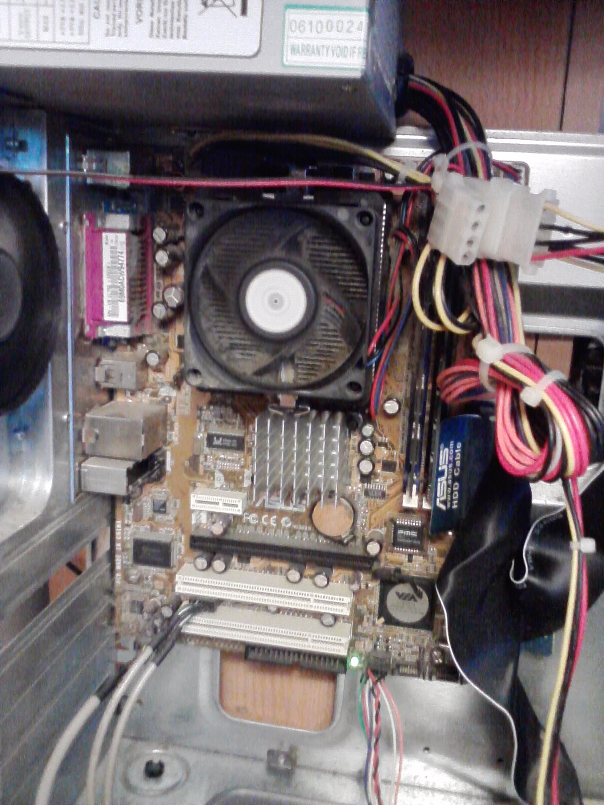

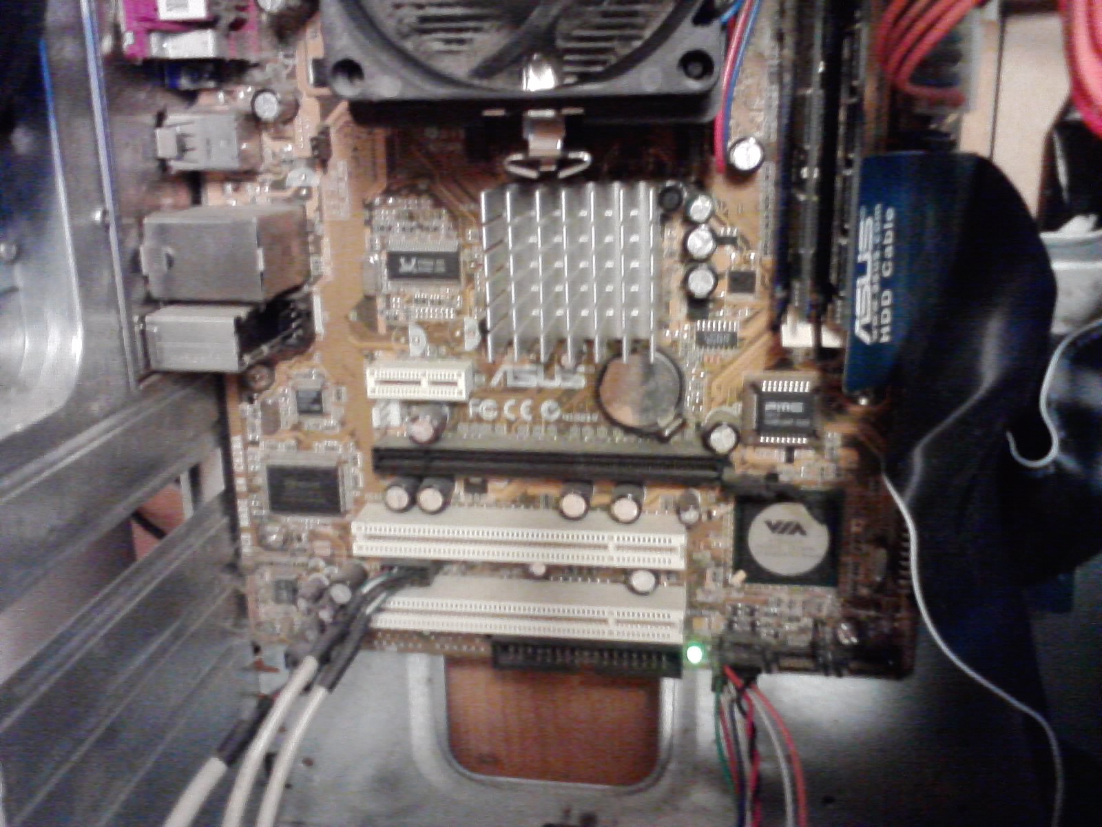

Vyfotila jsem tu základní desku ... nevím či to bude dobře vidět , je to focené mobilem.
--- Doplnění předchozího příspěvku (27 Bře 2012 10:26) ---

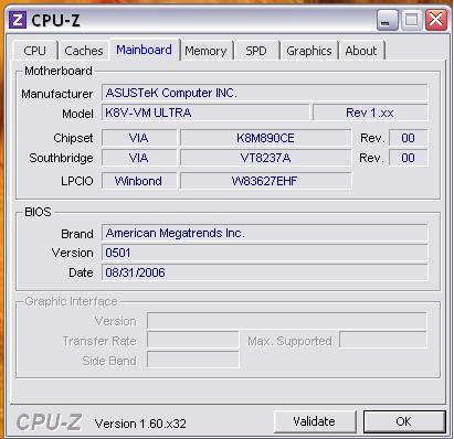

Nainstaluj CPU-Z a tam se na záložce Mainboard dozvíš jakou máš desku. Nejlépe bude, když to vyfotíš.

Mám to nainstalováno, přidám foto.

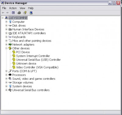

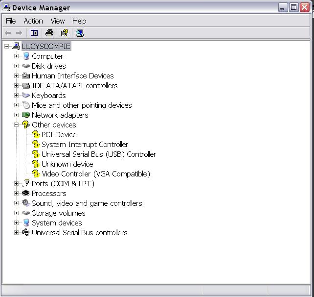

tady to je tak jak se mi to zobrazuje
--- Doplnění předchozího příspěvku (27 Bře 2012 11:47) ---
sú tam dajaké otázniky :
--- Doplnění předchozího příspěvku (27 Bře 2012 11:41) ---

Vidím, že nemáš k něčemu ovladače. Ve správci zařízení je to na té fotce vidět. Jdu je hledat...

Našel jsem toho skutečně hodně, ale nevím jestli máš windows 7, nebo widnows XP? A taky, na té fotce, kde máš vyfocenou tu základní desku, tak mi řekni jestli počítač takhle normálně běží, nebo máš v těch slotech ještě něco? Třeba tu externí zvukovku? Nebo ještě přesněji
když jsi sejmula kryt od pc, tak vynadala jsi z počítače ještě něco, Než jsi to vyfotila?
--- Doplnění předchozího příspěvku (27 Bře 2012 11:57) ---

Já tam ještě něco připsal, tak odpověz i na tamto... Viz: na té fotce, kde máš vyfocenou tu základní desku, tak mi řekni jestli počítač takhle normálně běží, nebo máš v těch slotech ještě něco? Třeba tu externí zvukovku? Nebo ještě přesněji když jsi sejmula kryt od pc, tak vynadala jsi z počítače ještě něco, Než jsi to vyfotila?

Ne ne je to jen takhle.

tady si zvol winxp a stáhni a nainstaluj ovladače audio, vga, lan, na bios nešahej
http://support.asus.com.tw/download/dow ... uage=cs-cz
--- Doplnění předchozího příspěvku (Úte Bře 27, 2012 12:08 pm) ---
tohle napiš do pole download vlevo nahoře a dej hledat
K8V-VM ULTRA
K8V-VM ULTRA
