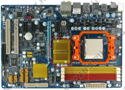

Ahoj už sem tu dříve řešil sekání nějákých her atd atd. Teď sem zjistil ,že malinký zlatý pasivní chladič co je na desce (obrázek je v příloze abyste veděli co myslím - je zakroužkovaný červeně) když vypnu pc a dám na něj ruku , tak se skoro spálím ..zjistil že HWmonitor ukazuje 82 stupnu , může to být northbridge a může mi toto způsobovat ty nepříjemne lagy v nějákých hrách ? se starou hd 4670 to nedělalo , s novou hd6790 to začlo , CPU mám AMD Athlon 64 X2 5000+ , mám strach jestli to náhodou nemůže dodělat základní desku ? Prosím o nějáky rady , i jak snížit tu teplotu.

kolik máš ve skříni fanů?máš dobře airflow?kdyžtak kup něaky chladič na chipset s fanem,ale ty sou dobře uřvaný :-)

No tak mám fan pouze na grafice a na CPU. Mám tam 2 volný pozice na fany vepředu a vzadu.

mno pokud mas chladič jen na zdroji,gpu a cpu tak si dej jeden dopředu case a jeden dozadu case,nebo jenom jeden na chipset.ale to moc nepomuže...

Nějaký vítr do té case by to chtělo, jinak to bude převážně jen cirkulovat horký vzduch uvnitř.
Ta teplota na tom pasivu je "normální" - myslím na dotek, hodnota nevím. Na mém minulém PC to bylo podobné, ten pasiv naprosto nedotknutelný a nepřehříval se..

Tak 82°c není zrovna nejlepší.

říkám,máš tam málo fanů,ja mel taky kdysik teplotu nortbridge 20-30,po koupi gts250(ve sve dobre skvela grafika)to stouplo na 50 a gpu 90 tak holt sem fan koupit musel
