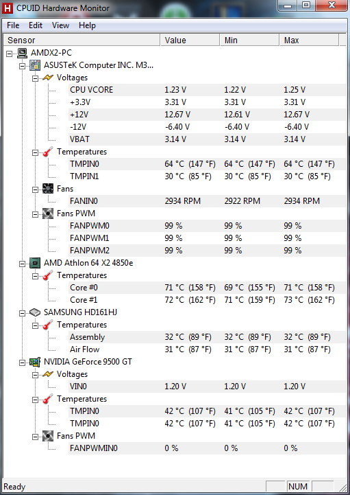

Stáhni si HW monitor a dej sem screen s teplotami v zátěži

Tohle jsem screenoval při renderingu v C4D

Athlony X2 řady E rozhodně netopí ani v zátěži na 71°C.A navíc když ti jede ventilátor na 99%.Něco je špatně.Sundal bych chladič-očistil a znovu nasadil s nouvou teplovodivou pastou.
