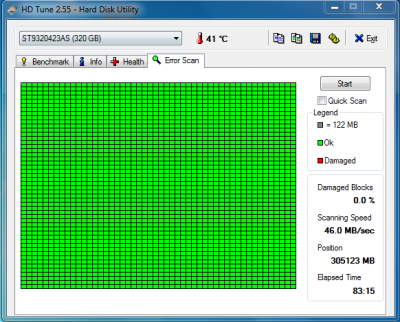

Ahoj, nevím jestli mi neodchází pomalu HDD v notebooku, mám ho přes dva roky, běžel celkem 5824 hodin. poslední dobou se mi párkrát stalo, že se počítač sám resetoval a nemohl detekovat HDD a jelikož mi nedávno odešel externí hdd začal jsem se bát i o tenhle. Používám pod noťas chladič tak 4 dní ze 7 teplota HDD je max 35 °C. 3 dny v týdnu pak chladič nepoužívám a t je kolem 45 °C. Potřeboval bych jestli by jste mi někdo zkontroloval hodnoty které jsem zkopíroval z CrystalDiscInfo, zda HDD hrozí nějaké nebezpečí, nebo by měl fungovat v pořádku dále... díky

Podezření na problém s HDD

Re: Podezření na problém s HDD
Ten disk je v pořádku.
Udělej ještě Error Scan v HD Tune
Udelej kompletni test povrchu disku utilitou od vyrobce
To ze SMART nic nehlasi neznamena ze je vse OK, SMART je OK treba i u disku ktery funguje par minut, pak zacne cvakat a nasledne vytuhne pocitac.

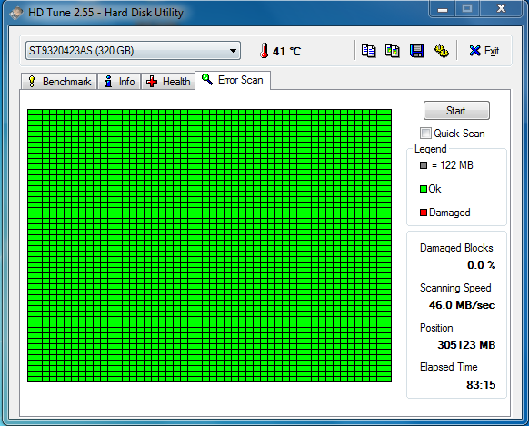

--- Doplnění předchozího příspěvku (16 Dub 2012 14:37) ---
memphisto píše:Udělej ještě Error Scan v HD Tune
Tady přikládám screenshot z HD Tune, ale mělo by být všechno ok
Jsou tam sice chybové události od ovladače třídy disk (zjištěna chyba řadiče u HDD1), interního disku by se to ale týkat nemělo. Ten by měl mít číslo 0. Události se budou pravděpodobně týkat té flešky.
O interním disku není v protokolu jediná zmínka, takže na základě všech testů ho víceméně můžeme prohlásit za svéprávného a již ho nepodrobovat dalším vyšetřením
Chyba se může týkat diskového host adaptéru (tedy základní desky)
Podívej se do složky Windows\Minidump, zda tam nemáš nějaké soubory.
