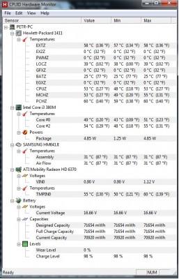

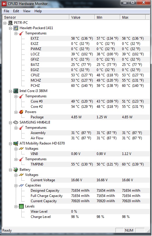

Omlouvám se za delší odmlku... Máš pravdu s tím seknutím... Přesně tak to bylo...
Přikládám screen s teplotama s rozšířenou plochou na externí monitor, spuštěným Winampem, prohlížečem, PDFkem a Netbeans...
Zkusím ještě ten HeavyLoad... Ovladače taky můžu zkusit nainstalovat nový. Taktování jsem nikdy na notebooku nedělal a neudělám :wink:
Díky za rady

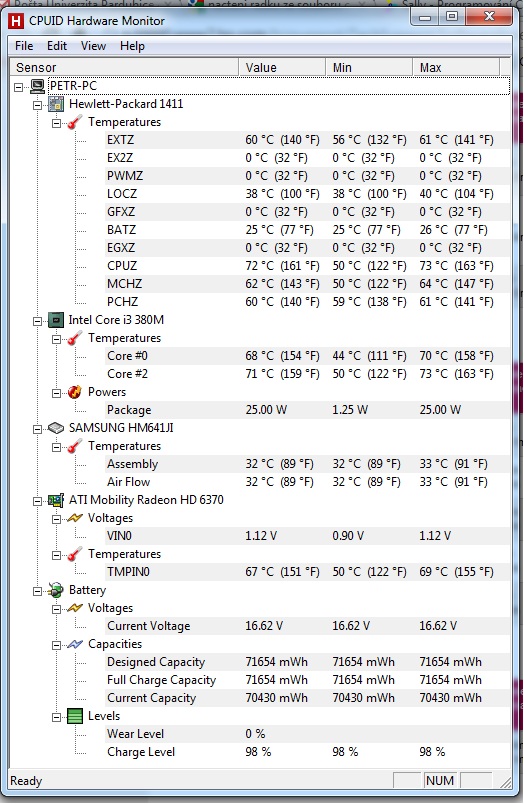

Novější ovladače bohužel nejsou... Už jsem to jednou řešil. Nevím proč, ale když stáhnu ovladač přímo z AMD stránek, tak mi to napíše, že nemám kompatibilní hardware v ntb... A z HP stránek mám aktuální (přes rok starý, ale novější nejsou). Kodeky jsem neinstaloval, ale když už jsme u toho, neporadil bys mi prosím nějaký opravdu obsáhlý? Stává se mi u dost videí na netu, že "hází kostičky"...
Teploty s HeavyLoad, externím monitorem, 2x spuštěným Visual Studiem 2010, Winampem a prohlížečem jsou takové...
Díky :wink:
Teploty se zatížením
