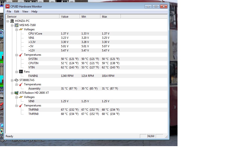

Na GK ani žádnej větrák nemám.. Teploty viz níže, jinak na procesoru větrák funguje, na zdroji taky se točí.. teď jsou teploty v normálu, je to v klidu, ale když to takhle z ničeho nic začne smrdět není myslim normál

To jsou teploty v klidu ? Pokud ano, je potřeba udělat screen v zátěži.

Re: PC při běhu začal smrdět elektřinou
V zátěži jsou max. 63°C...
cože? jak můžeš mit v zátěži 63°C, když už v klidu máš 67°C.
Ok jinak:
1) Spusť HWMonitor a nech ho běžet.
2) Nainstaluj Prime95, spusť ho a nech ho aspoň 10 minut běžet.
3) Nainstaluj Furmark, spusť ho a nech ho alespoň 10 minut běžet.
4) Udělej screen teplot z HWM, vlož ho sem a HWM zavři.
