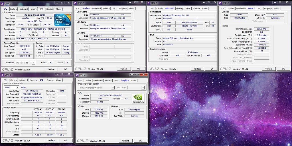

Zde výtah z CPU-Z, pokud bude třeba ještě nějaký podrobnější přehled např přes (Everest) není problém.
http://leteckaposta.cz/791040592

Koukám že čtením Pravidel fóra si neztrácel čas, obrázky se vkládají sem, jako příloha. Jaká je značka zdroje?

Omlouvám se za špatné vložení přílohy (Obrázku). Značka zdroje je EVEREST. Sestava mi na tomto zdroji běží už cca. 3tím rokem a bez problému i na maximálním zatížením celé sestavy. Momentálně se mi PC na tomto zdroji povedlo zapnou a drží. Dokud PC nevypnu tak problém není. Jak jsem říkal, zdroj na jiné PC sestavě běží bez problému, ale zkusím zapojit jiný, i když v jiný efekt s jiným zdrojem nedoufám.
