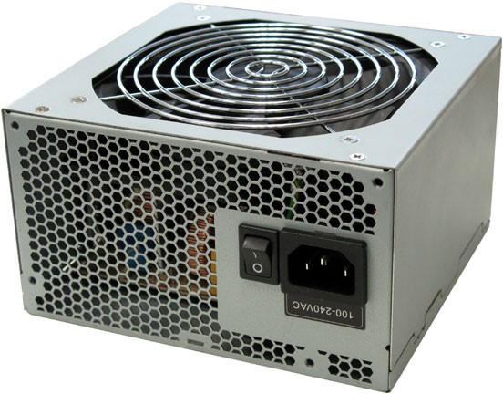

No zdroj je starý asi dva roky, vzadu spínač není, no nejvíc mě přijde divný že pc není přes spínač propojený do zdroje a stejně se roztočí ty větráky, takže tak asi
Re: Nejde obraz
Příspěvekod guest » 21 dub 2012 19:03
Co je na tom zdroji napsáno, jistě má štítek a divím se že zdroj nemá spinač.
drticipest
Příspěvky: 57
Registrován: leden 10
Re: Nejde obraz
Příspěvekod drticipest » 21 dub 2012 19:09
MODEL NO:FSP250-60 HEN ale opravdu spínač nemá
Re: Nejde obraz
Příspěvekod guest » 21 dub 2012 19:12
Ten zdroj je prapodivný.
Můžeš zkusit následující. Nech tam CPU, 1 RAM a tu GK /vlastně je integrovaná/. Počítač by měl naběhnout, ale je to nepravděpodobné. Chyba je buď ve zdroji anebo v základní desce.
Píšeš, že je to staré asi dva roky. Co tedy záruka?
