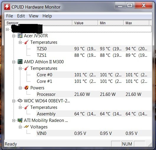

mam notebook acer s procesorem athlon x2 2.0 GHz a po max vytížení je taková teplota je to normální ? byl vyčištěny od prachu a teplota je stejná

Jak vyčištěny? Ta teplota je brutální.
Tady jsou fotky, jak vypadá laptop uvnitř. Musíš ho rozebrat, abys to vyčistil.
viewtopic.php?f=7&t=85187

jen vysavačem přes dírky je asi potřeba ho rozebrat a vyčistit pořádně ...

To jo, v předchozí odpovědi máš odkaz, jak to mlže uvnitř vypadat. Musí se sundat ventilátor a pod ním je to zacpané.

tak ja to rozeberu a vyčistím když to budu oddělávat spodní kryt tak ho vyndat normálně nebo je potřeba něco odpojit abych ho sundal ?

Nic neodpojuješ. Kryt je nacvaklej do stran. A je docela houzevnaty, tak se nebusíš bát zabrat.

A vysavačem to nedělej. Na konci hadice se tvoří statická elektřina takže akorát něco odpálíš. Vem to kompresorem.
