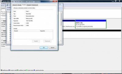

Pokud možno spusť výše zmiňovanou správu disků, udělej obrázek obrazovky (Print Screen) a ten nám sem hoď.
pita-S
Příspěvky: 12
Registrován: leden 10
Re: HDD 2TB WD jako externí disk k Ntb - není vidět...
Příspěvekod pita-S » 11 kvě 2012 11:49
Tady jsou ty "screeny".
Příloha.doc
(350 KiB) Staženo 72 x
Příspěvekod guest » 11 kvě 2012 12:06
Screen sem hodíš tak, když si nahoře klikneš na záložku FAQ a ještě lépe na Jsem tu poprvé - tam to nejdeš. A dávej prosím obrázky a ne Word.
Dej sem jenom ten první velký screen ze Správy disků.

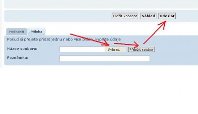

Díky za odpověď. Ale nevím(nyní jsem to zkoušel), jak mám ten screen dostat do Obrázků, nejde to tam Vložit, ale vkládat do Wordu jde?!
Prosím o radu, jak na to?
Příspěvekod guest » 11 kvě 2012 12:45
Vždyť to je podrobně popsáno v Jsem tu poprvé.
Je to velmi jednoduché. Obrázek máš přece uložený někde v počítači, např. v Obrázky. Dole vlevo klikneš na Příloha, potom na Vybrat a vyhledáš ten svůj obrázek, následně klikneš na Přiložit soubor!
