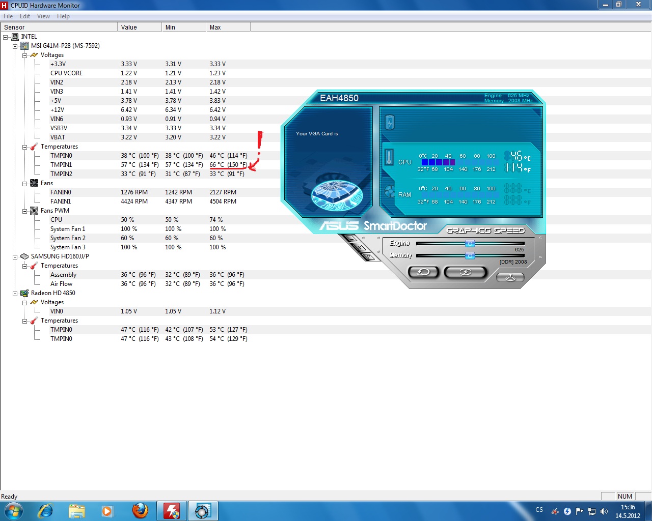

Děkuji všem za rychlou odpovědˇ!Já jsem měřil teploty v Everestu,no ten HW Monitor ,co jste mi poradili je lepší!Zapnul jsem hru,chvíli jsem hrál v pohodě a když to začlo zpomalovat ,tak jsem skočil do Windows.Ale ty teploty celkem v normě-tedy až na položku TMP PIN 1-bylo tam 66 stupňů!Jestli tomu dobře rozumím,tak se přehřejvá jedno jádro CPU?Ještě skusim dát jiný zdroj ,mám tu vedle u syna zánovní Arctic 550W,tak uvidím,jestli se to konečně vzpamatuje.Díky!

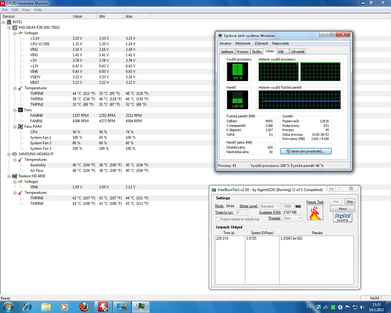

Jěště jsem skusil potrápit procesor na 100% v zátěži:
teploty
