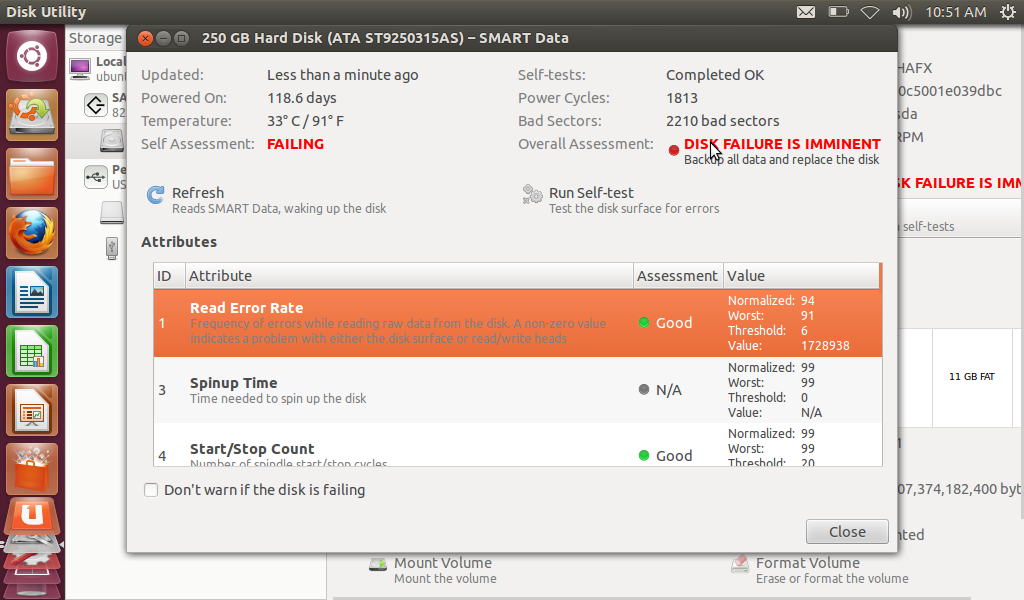

Nedávno se mi netbook, po instalaci trocha softwaru,totalne sesypal a už windows 7 hazeli do startup fix, nic to neopravilo jen to vypsalo error CorruptRegistry. Tak jsem se rozhodl celý system přeinstalovat, při instalaci sem zformatoval disk, ale windowsy hodily v 27% nějaký error, už si nevzpomínám jaký. Poté mi už nechtěl netbook vůbec bootovat do tý instalace, psal error loading operating system. A v biosu hlásí hard disk S.M.A.R.T status bad: backup and replace. Tak jsem ještě nabootoval linux Ubuntu z flashky a ten píše Disk failature is imminent, přikládám screenshot. Tuším že harddisk asi odchází, je ještě nějaká možnost ho opravit?
Jo jde o netbook Asus 1005HA, 250 GB harddisk
edit: obrázek je v příloze

Obrázky asi nikdo stahovat nebude, dávají se sem jako příloha - dle pravidel.

Potřebuješ jiný HDD, stávající je poškozený.

Takže je ten harddisk definitivně mrtvý?

Definitivně mrtvý není, ale piše ti že máš zálohovat všechny data a disk vyměnit. Pokud tak neuděláš, potom dříve či později o data přijdeš.
