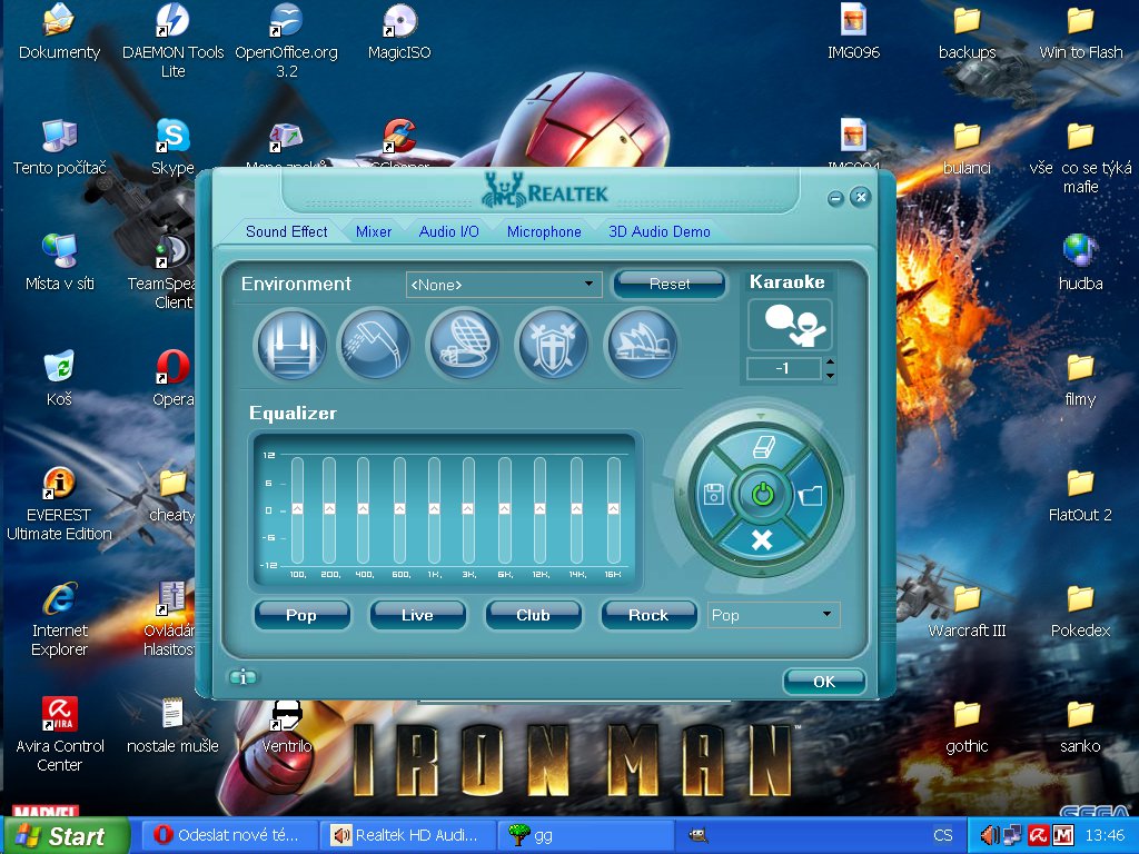

Ahoj lidi potřeboval bych pomoci mám 2 zvukové karty jednu v zadu v pc a druhou ve předu.
U té vzadu nejedou sluchátka, ale ve předu jedou. Mikrofon nejede ani v jedné zvukovce, ale dřív jel v té vzadu. a v předu blbnul.
Počítač je po vyčištění od prachu a po kontrole drátu atd. mikrofon je v pořádku v jiném pc je funkční.
Je také možné že mám nějak divně nastavení ale toho sem si nevšim proto píšu sem HW včetně zvukovky mám umístěn v podpisu - (v profilu),
Ovladač mám tenhle víz screen.
Teda jestli to je ovladač.
Pak mám ještě klasický ovládání hlasitosti obojí je původní. Jestli mi odešli obě zvukovky tak mě šlahne. Budu rád za každou radu a pomoc.

Pochybuji že máš dvě zvukovky, spíš ten přední výstup nemáš nastavený anebo je to někde odpojené. Mikrofon může být i ztišený anebo vypnutý, ale to je u každé zvukovky jiné.
P.S. Obrázek vždy ořízni, plocha v tomto případě nikoho nezajímá.

1. není zadní a přední zvukovka. Ta je jen jedna a má možnost připojit I/O vzadu nebo vpředu.
2. obrázek je k ničemu, jde pouze o ovládací program, který ale s tvou zvukovkou nemusí fungovat - nejde o ovladač.
3. v podpisu chybí zmínka o čemkoli na tvém PC.
/ byli jsme stejně :D , ale nechávám kvůli bodu 2.

Kontroloval jsem to není vypnutý ani zeslaben ten realitek mám dlouho nikdy sním problémy nebyly.
V předu mi jedou sluchátka, ale v zadu ani ty sluchátka.
Ted sem to dal dozadu najednou jede mikrofon nějak slabě to u žzesílím ale v zadu sluchátka jen šumí. ale nemám dost dlouhé obě šnury abych dosách na obě strany.
Znovu jsem udělal kotrolu znovu sem rozebral krabici vyčistil zkontroloval, složil, pustil. mikrofon jede už v pohodě ale jen v zadním slotu ale dřív jel jen ve předu. Sluchátka jedou v zadu taky jen se nemůžu zbavit podivného šumu a občasného praskání. Ve předu s něma nikdy problémy nebyly proto sem to ještě v lednu řešil mikrofonem a sluchátkama zvlášt. Ono ty problémy byli už dřív pak náhle odezněli, pak jsem měl sluchátka která se mi pak rozbyli a vlastně až po 3 měsících sem to zas otestoval. což bylo včera.
TAk sluchátka už fakaj v poho a to samí i mikrák v zadu ale ve předu stále mikrák nejede to by mě zajímalo proč, drátky jsem kontroloval.
Jo a mikrofon sem vzadu rozjel tak že sem v tom realiteku našel něco jako zapnout zesílení nahrávání a za křížkoval.
Pak jsem zjistil že ten míkrák co mám já teď je daleko slabší než sem měl ten posledně. Ale stále mě trápí ty vstupy ve předu.

A co přesně za zvukovku to je? Máš tam nejspíš ovladač Reatlek HD Audio a pochybuju že základní deska s Pentiem 4 staršího data vydání má HD Audio , Zkus stánout tohle - http://download.cnet.com/Realtek-AC-97- ... 38712.html
pidlo
Příspěvky: 1267
Bydliště: Boskovice
Re: Nejspíš chybná zvuková karta.
Příspěvekod pidlo » 06 črc 2012 13:38
je u ní napsané high definitio realtek audio 880/860
