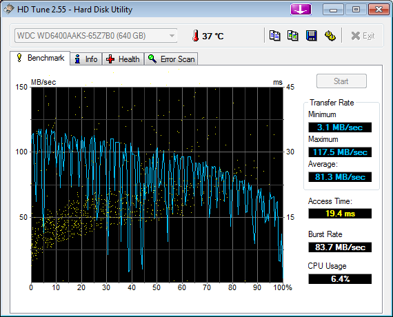

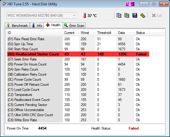

Re: Problém s HDD - "failure is imminent"
Disk vymen/reklamuj, je vadny. Mas to na obrazku c.2 i v logu (05 _43 _43 140 0000000004E8 Počet přemapovaných sektorů, Health Status : Špatný. Disk jeste muzes otestovat utilitou vyrobce, ale tam se dozvis to same.
Dalo by se i sachovat s velikosti oddilu (aby vadne sektory byly mimo), ale to prijdes o cast kapacity a nemusi to byt trvale.
