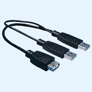

takový kabel v příslušenství nemám, lze jej koupit jako ND ?
Re: USB disk pípá
Příspěvekod guest » 29 kvě 2012 12:26
Jasně http://www.softcom.cz/produkt/usb-20-y- ... -5pin-18m/ ale pozor na konektory, toto je jen příklad a má mini USB což ty nepotřebuješ.
