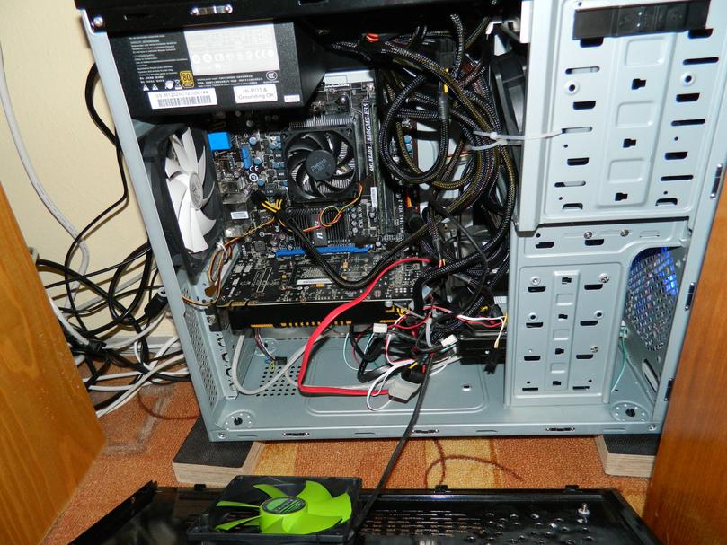

Další problém řeším s tou kupou drátu v case co mi kazí air flow
--- Doplnění předchozího příspěvku (03 Čer 2012 21:19) ---
dráty :crazy: :crazy:

Kabely se musejí pořádně stáhnout a vyvázat.
